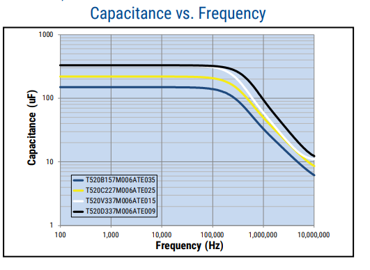

1. TPS7H4010 数据表中的 Cout 公式 (Eq28) 基于纹波电流。 但是、评估板 BOM 中指定的 330uF C4 电容器(表 6-1)对于 1.8V 电源只有 180KHz 的谐振频率(根据 6V 模型 Kemet 数据表中的图)。 这远低于评估板上使用的 500kHz 开关频率。 因此这个 330uF 电容器似乎不会影响纹波电流。 谐振频率低于开关频率的电容器是否应被视为符合 Cout 公式结果?

2.是否应将谐振频率低于开关频率的电容器计为在 TPS7H4010 数据表的 Fx 公式 (Eq18) 中使用?

    感谢您的答复。 我的问题仅基于低于开关频率的电容器谐振频率。
    高于谐振频率时、LC 低通滤波器本质上会成为 RL 低通滤波器、其中 R 是电容器的 ESR。 所以
    电容值和电抗在开关频率下可以忽略不计。 例如、500kHz 时、Xc=1/(2PIx500KHzx330uF)< 1M Ω。
    因此、Cout 公式似乎不应包含在纹波频率下高于其谐振点的电容器。 而是看起来像
    公式应包括电容器的 ESR。 数据表 Eq29 确实涵盖了最大 ESR、但该公式取决于电容、
    如果远高于谐振频率、这就不会有任何轴承。
    嗨、Michael、
    根据数据表自带的图、它显示仍然有一个与电容器相关的电容。
    虽然在直流时电容小于 330uF、但它仍将是公式的一部分。
    即使在 1MHz 下、009 电容器仍然具有 100 μ F 的电容、这似乎与公式非常相关。
    计算时、您可以随意考虑应用中使用的电容器的任何频率影响。
    Daniel
    好的、这是合理的。 谢谢你。
