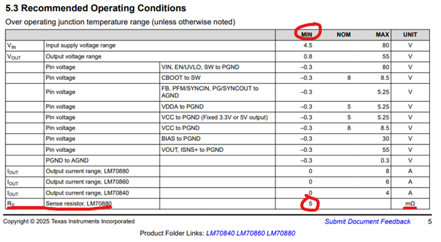

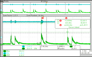

该设计用于 7.4V/6A 降压转换器。 伺服启动后、电流将达到 40A (50ms)。 MOSFET 会损坏吗? 是否可以激活短路保护?
    尊敬的 Fangyu:
    是的、通过功率 FET 的电流为 40A、可能会损坏 MOSFET。 分流电阻器的电阻是多少? 您能和我分享快速入门计算器吗?
    Ben
    分流电阻器为 1.25m~1.5m Ω
    尊敬的 Fangyu:
    在数据表中、建议 LM70880 的检测电阻应不低于 5m Ω。 请参阅下面的。
    Ben
