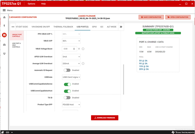

我们的  TPS25763Q1EVM 用于评估在支持数据传输的同时为平板电脑充电的能力。  平板电脑已插入 J30 并正确充电。  我们将一台笔记本电脑插入 EVM 上的 J29、  我们尝试了各种 USB 端口/Alt 端口配置、但笔记本电脑不会通过 EVM 枚举平板电脑。  EVM 跳线全部设置为默认位置、并建立了 R41 #OE 跳线模式。  下面显示 了表面看来合理的最新 EVM 设置。  支持这种充电+数据场景的正确配置是什么?
感谢你的帮助。
Steve

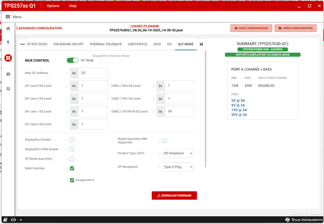

    1.根据您的屏幕截图,未启用 DP 交替模式,请确认只需要数据通信功能。
    2.目前该 EVM 仅支持 USB 2.0。  该系统 设计为支持 USB3、但我们也在进行调试 我们认为存在布线长度不匹配问题、但无法确定根本原因。 因此、首先请更改 USB 2.0 数据的配置、并使用适当的 2.0 电缆进行测试(当笔记本电脑支持 USB 3.0 时,它可能具有更高的优先级)。 通过定制 PCB 设计、763 将能够通过适当的 DPDM 布线设计支持 3.0 USB 数据。

    我更新为“USB3 不支持“、但平板电脑和笔记本电脑之间仍然没有通信。 我们的测试设置非常简单:
    -使用 USB Type A 转 C 电缆将笔记本电脑连接到平板电脑,并验证笔记本电脑是否正确枚举了平板电脑。
    -将 USB C 转 C 电缆连接到 EVM J30 和平板电脑并验证充电。
    -连接笔记本电脑和 EVM J29 之间的 USB A 转 B 电缆。
    -预期平板电脑被笔记本电脑识别,但它不是。
    感谢你的帮助。
    Steve

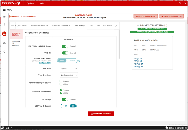

    您好 Steve、
    我也在研究这个问题、并计划由星期四回复您。
    附加的设置应该是适用于 CHARGE+DATA 的正确设置、但您能否在此处附加.JSON 配置文件以进行仔细检查?
    您使用的基本映像是哪个版本? 是 04.01.0005 吗?

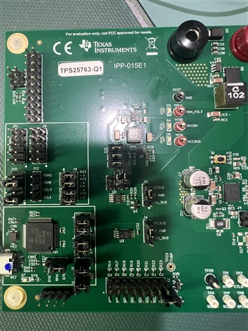

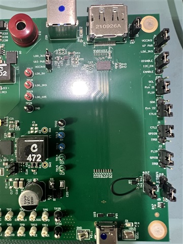

    您能否拍摄 EVM 的照片、以便查看跳线位置?
    BR、
    Ke Wang
    您好、Ke、
    图像为 F411.04.01.0005。  附件是 json 文件以及在解压缩 EVM 时仍处于默认状态的跳线图片。

    您好 Steve、
    目前、我认为您的固件没有任何问题。 我们需要等待另一位 同事从他的 Oo Next 星期一回来进行进一步检查。

    我与一位经验更丰富的团队成员进行了讨论、似乎使用此 Rev A EVM 时可能出现完整性问题。 您已经知道、该主板不支持 USB 3.0、有时 USB 2.0 通信似乎也会受到影响。
    您还可以尝试移除 R54(0 欧姆至开路)以提高信号缓冲能力、但我们不能 100%确定它能在手机和笔记本电脑之间建立可靠的通信功能。 我可能会建议从闪存驱动器开始为该板的数据传输能力的初始仿真。 经过优化的 EVM 可能会在将来发布。
