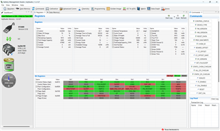

    我包含了电量监测计中寄存器页面的屏幕截图、错误的 SOH 以及当前还包含在那里的 gg.csv 文件。

    尊敬的 Jordan:
    SOH 是 FCC 的函数。 FCC 可能不正确的原因有很多。 初始 FCC 计算不正确并不少见、通常在 FCC 等寄存器正确之前需要进行 2 次 OCV 测量。 如果您无法提供充电/放电周期的日志文件、调试为什么 FCC 被欠计算会非常困难(如果可能)。

    尊敬的 Diego:
    在浏览测量仪表配置后、我想知道我的问题是不正确计算了设计能量。 我们使用的电池规格是:标称电压= 3.92V、16Ah 电池。 它采用 12S2P 配置、因此标称电池包电压和容量分别为 47.02V 和 32Ah。
    我如何计算设计能量如下:
    每节电池具有 3.92V 的标称值* 12 节电池= 47.04V
    2P CONFIG 中的 16Ah 电芯= 32Ah
    47.04*32=1505.28 Wh = 150,528 cWh(电量计的设计能量单位)
    您可以在该字段中输入的最大值为 32,767 cWh、因此我将“design energy scale“设置为 5、因此现在我的设计电量为 30,105 cWh。
    我是否正确?
    约旦
    尊敬的 Jordan:
    设计能量的公式如下。
    Design Energy = Design Capacity x Design Voltage (1S)
    32Ah*3.92V=125.44Wh
