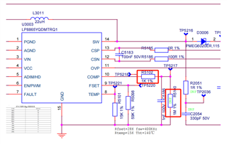

尊敬的团队:
客户的输出设置为 555mA、但输出电流始终如此。 原因是什么? 相位裕度差?
    你(们)好 Vayne
    由于电容可能会影响输出电流、请将其移除并重试。
    由于纹波频率与开关频率相关、因此不是环路裕度问题、如果移除电容器无法解决问题。 您可以尝试在输出侧添加更多 MLCC。

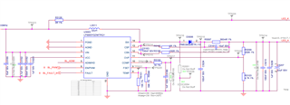

    您好、Zhiqian:
    添加 MLCC 的客户可能会经历更大的输出电流振荡、
    添加 22u+2.2u+100N
    设置为 555mA

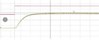

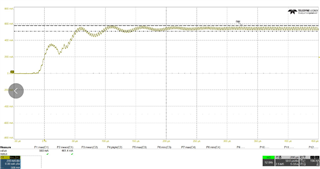

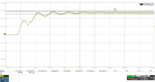

    您好、Vayne
    请大家取下电帽。 我们将其分为两部分
    一种是稳定纹波、另一种是启动纹波。 在第一个波形中、使用稳定的纹波进行测试、第二个波形是启动纹波。

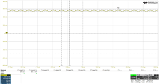

    您好、Zhiqian:
    移除电解电容器并将其替换为 MLCC。 波形是这样的
    目前客户调整了 COMP、波形如下、但问题在于它在稳定时会抖动
    红色表示 PWM 信号。1k 更改为 6.8k、1M 实际安装
    您好、Vayne
    因为器件是开关器件、并且 电流纹波的频率与开关频率相同。
    当开关导通时、输出电流由输出电容提供、而当开关关断时、电流来自二极管并为电容器充电。
    您好、Zhiqian:
    是的、频率基本相同、但我们如何解决这种纹波?
    您好、Vayne
    澄清一下、他们想解决这种纹波、可以在输出侧添加电容来降低纹波。 如果它们无法接受任何纹波、则需要使用线路器件。
    嗨、Zhiqian

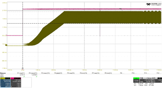

    好的、我明白您的意思。 客户只是觉得、与 MPS 器件和 LP8867 相比、纹波有点大。 此外、我想再次确认 TI 稳定运行所建议的占空比是多少? 客户反馈:PWM 100Hz。 大致来说、当 PWM 占空比小于 1%时、输出已经不稳定、可能会出现 LED 闪烁。 MPS 产品支持低至 3%的 PWM 占空比、即使在客户测试后、也需要超过 300 微秒才能攀升到设定的电流值。 因此、在 100Hz 的频率下转换为大约 3%。 客户觉得调光比低。
    您好、Vayne
    很抱歉、由于客户访问导致回复延迟。
    我们的器件可以支持 1%占空比。 请按照以下步骤检查设置、以确保其正常工作。 也可以在此处更新波形。
    • CSP/CSN 之间的电容需要更改为 1nF、100nF(CSN 中具有 100 Ω)将影响输出电压检测、100%占空比期间的振荡可能与此相关
    • 然后使用电感器波形进行检查、以确保电感器电流应类似于 PWM 占空比波形。
    • 如果电阻为 1M Ω、则可以为器件将其移除。
    • 然后尝试减小占空比以确保电感器波形仍然正常。
    请在此处同时共享电感器波形和 PWM 输入占空比。

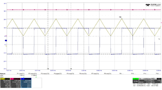

    红色表示输出电压、黄色表示电感器电流、深蓝色表示 SW。
    红色表示 PWM、黄色表示电感器电流。目前没有放大的详细信息。
    关于是否在 CSN 中添加 100 欧姆电阻,他们起初没有添加,但当时有建议添加它。
