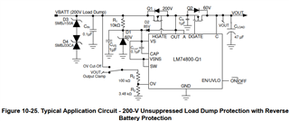

我们的实际设计针对 24V 系统使用数据表中所示的共源拓扑来确定尺寸:
数据表的第 10.3.2 章给出了设计过程。 在“10.3.2.7 MOSFET Q2 选择“一章中、 根据设计要求选择了 MOSFET BUK7Y4R8-60E。 这是一款 60V-FET   、与未抑制负载突降保护评估模块 LM74800EVM-CS、SLVUBU4 中使用的 FET 相同。
输入电压抑制由 D3: SMBJ150A 与 D4:SMBJ33CA 串联实现 。

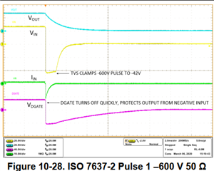

ISO 7637-2 脉冲 1(–600V 50 Ω、持续 1ms) 会产生约 3.5V ( SMBJ150A 的 Vf)+ 53.3V ( SMBJ33CA 的 Vc)= 57V 的输入钳位电压
数据表中的图 10-28 显示了测试结果:
但是、在 ISO 7637-2 脉冲 1(–600V 50 Ω 持续 1ms) 的情况下、最大 超出 Q2 的 VDS: 电压 (C-A)= VDS (Q2)  = 24V + 57V = 81V。

    您好、Oliver:
    钳位电压约为–42V、而不是 57V(如数据表所示)。 因此、我们处于 FET 的 VDS 额定值范围之内。

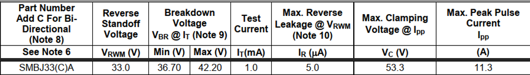

    42V 的钳位值是否为测量值?
    因为 SMBJ33CA 的数据表中指出最大值为 击穿电压为 42.2V @ 1mA
    测试应用–600V、Ri=50 欧姆、因此电流约为 10A。 根据数据表:Vc = 53.3V@11.3A。
    您好、Oliver:
    是、–42V 是数据表波形中所示的测量值。

    您好、Shiven、
    谢谢、是的、我看到了图中所示的实际钳位电压。 10-28 我也张贴了。
    不过、 电压 (C-A)= VDS (Q2)= 24V + 42V = 66V、这是 Q2 的 VDS 上的一个位、最大值= 60V。
    Q2 很可能具有足够的安全裕度、因此它在 66V 时仍会阻断。
    但在我们的案例中 、将在 UA = 28V 的情况下应用 ISO 7637-2 脉冲 1(使用工作车辆发电机的测试案例,请参阅 ISO 7637-2 中的表 1)  、因此 VDS (Q2)= 28V + 42V = 70V。
