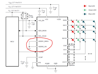

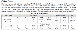

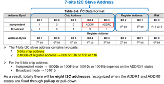

您好的团队、
LP586x 在数据表中似乎只能有两个地址。
这是否意味着 某些 LP586x 无法由一条 I2C 线路控制?
BR、
Kengo。
    尊敬的 Kengo:
    否、在 I2C 模式((IFS 下拉)下、ADDR1 和 ADDR0 可用于设置不同的地址。

    您可以在 I2C 总线上放置 4 个唯一的器件、还可以使用广播地址一次与所有器件进行通信(在 4 个地址之一)。 我将在 电路板上使用 5861。 如果 TI 为另一个地址增加一个引脚会很好、因为在某些情况下、4 个器件可能不够。 但是、如果您有该接口、也可以在 SPI 模式下运行器件、然后它需要控制器为每个器件提供一个 SS/CS。 因此、设计中可以包含更多器件、但每条 I2C 总线上只有 4 个。
    您好、WST:
    感谢您帮助回答这些问题。 是的、如果一个系统中需要 4 个以上的 LP586x、请使用 I2C 多路复用器或使用 SPI 来支持它。
