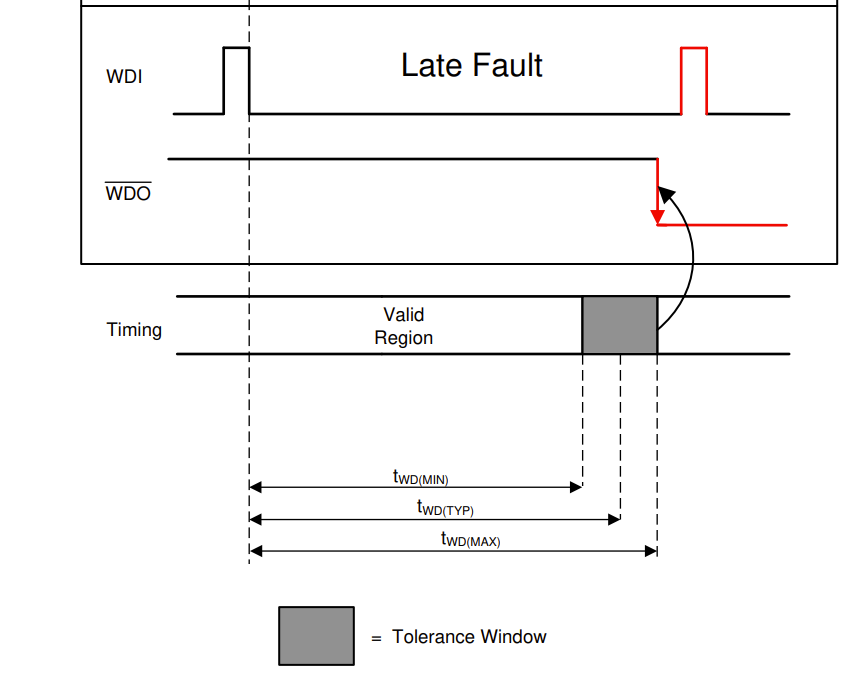

尊敬的团队:
我们 在电路中使用 TPS3431SDRBR 器件作为看门狗计时器。
WDO 输出引脚与 47k 上拉电阻器连接。
您能否请确认该 WDO 引脚通常的输出上升/下降时间是多少。
Sanju
    你好、Sanju、
    我不确定这是否是您专门寻找的、但如果在特定的容差窗口内没有收到脉冲、WDO 引脚将置位低电平、如下图所示:
    如果它确实置为低电平、它将在 trst 内保持低电平、对于该器件、通常为 200ms。 通过向 CWD 引脚添加一个电容器、可以更改 TwdCWD (min)、Twd (typ) 和 (max)。

    您好、Anusha
    感谢您的答复。
    我已经浏览了数据表、我知道您对 WDT 的完整回答和操作。
    但我仍然在寻找脉冲的上升和下降时间。
    我只想知道当 WDO 置为低电平时、下降时间是多少;当置为高电平时、上升时间是多少。
    Sanju
    尊敬的三州:
    我会向我们的设计团队发送电子邮件、并尽快回复您、告知您这些价值观。
    Anusha
    尊敬的三州:
    很遗憾、任何其他数据都不可用。
