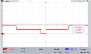

我们在电路板中使用“TPS25751DREFR",“,并、并希望在 PD 协商后在 9V 电压下运行器件。 但我们观察到了奇怪的行为、器件尝试从 5V 切换到 9V、但未能这样做、电路板会持续复位。 请查找随附的 PPHV 波形((PD 输出)。 此外、 使用 15V PD 配置时一切都正常工作。

    我们观察到了这种行为。当我们使用具有 9V 输入电压的器件时、电路板进入默认状态 5V、然后变为 0V、然后重新启动电路板以再次将配置设置为 9V。 您能帮助了解导致此问题的原因吗?

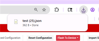

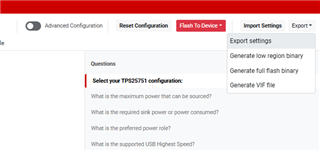

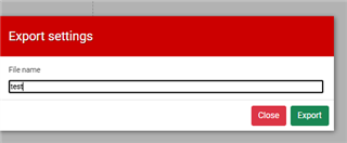

    遗憾的是、我们没有使用 GUI 将二进制文件转换为可用格式的工具。
    要导出 json 文件、请使用 Export -> Export Settings 选项
    设置文件名
    json 应该会下载到您的器件中。

    协商 9V 和 15V 电压时、VBUS 上的确切电压是多少? 示波器轨迹指示它是 8.8V? 您应该没问题、但如果 VBUS 电压变得过低、UVP 可能会跳闸。 默认设置应比协商值低 90%(9*.9=8.1V)、因此您可以在此处使用。
