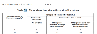

我们想使用这款隔离式栅极驱动器、需要高达 1000VDC 的增强型隔离。
在器件的数据表中:
最大隔离工作电压= 2121V
爬电距离= 8mm
材料组= I 组
污染等级= 2
这是否意味着该器件可在高达 2121V DC 的污染等级 2 环境中使用?
这似乎偏离了 IEC 60664-1、其中 1000Vdc、污染等级 2、材料组 1 的爬电距离必须 10mm(表 F.4)。
我们是否需要应用保形涂层来调整污染等级 (REACH 1) 以符合 IEC 60664-1、或者我们是否可以偏离 IEC 60664-1 并使用工作电压为 1000V(污染等级 2)的栅极驱动器?
    尊敬的 Simon:
    表 F.4 似乎讨论了交流线对地电压额定值:
    表 F.5 是指爬电距离的表格。 根据表 F.5、在材料组 1 和 8mm 爬电距离的污染 2 环境中、您可以根据 IEC60664-1 支持 1.6kVrms 并避免由于漏电起痕而发生故障。
    UCC21750 器件的隔离栅指定了 1.5kV 的工作电压、转换为 2121V DC。
    保形涂层是一种在不增加爬电距离和间隙的情况下提高隔离等级的好方法。
    或者、我们现在有一个名为 UCC5350DWL 的 16mm 爬电距离器件。 这将更大限度地增加爬电距离、并确保可以使用完全隔离电容器额定值、而不会因漏电起痕或电弧而形成较弱的外部路径。
    Sean
    您好! 感谢您的答复。 是的、抱歉、我指的是表 F.5。
    给出了基本隔离的值、因此如果需要增强型隔离、该元件只能在高达 800V 且污染等级为 2 的电压下使用。 不过、您可以认为 800V 的工作电压相当于 1131V 直流电压? 是这样吗?
