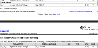

您能看一下红色圆圈标记的 UCC27211 和 LMG1210 的参数是什么? 我们没有找到它。

    已添加图片。 请帮助我们再看一下。 谢谢!

    数据表中并不直接指定器件的输出级上拉和下拉电阻、而是可以使用 IR 和以下规格推导得出。
    UCC27211 数据表规格:
    例如、R_LOL 可以根据 V_LOL = 0.07V(典型值)和 I_LO = 100mA 得出、从而获得该工作条件下 R_LOL 典型值= 0.7 Ω。
    这也是 LMG1210 的数据表规格:
    如有任何问题、请告诉我。
