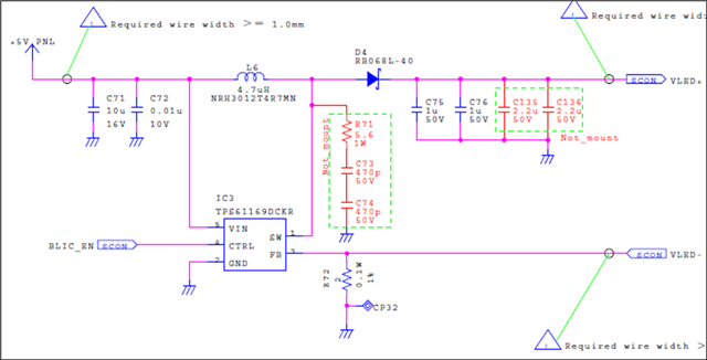

我的客户正在评估 TPS61169 用于 LCD 面板 LED 背光驱动器应用。 它们在 SW 引脚上的–1.3V 负下冲电压附近测量、该电压大于绝对最大额定值的–0.3V。
应用电路:
 *注意:安装在 SW 引脚处的缓冲电路

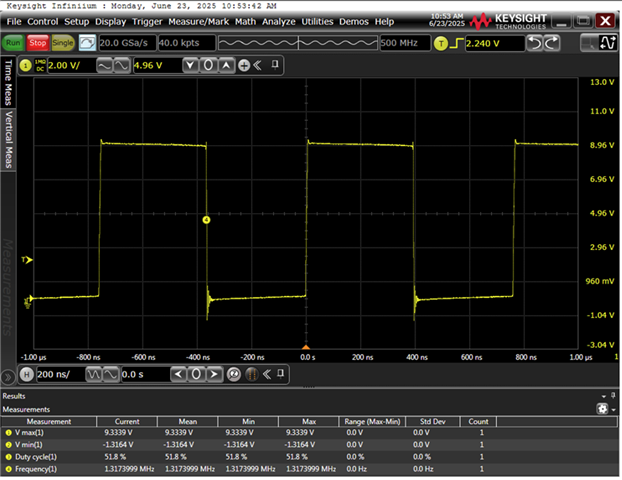

SW 引脚的测量波形:
 *注意: SW 引脚到 GND 引脚最短的线探测
 SW 引脚上的–1.3V 负下冲电压附近是否没有问题?

    数据表中的最低额定电压–0.3V 实际上是直流额定值、这意味着如果从电源在 SW 节点上施加低于–0.3V 的恒定电压、器件可能会损坏。 在本例中、–1.3V 仅持续数 ns 或几十 ns、且持续时间非常短、不会对器件造成损坏。
