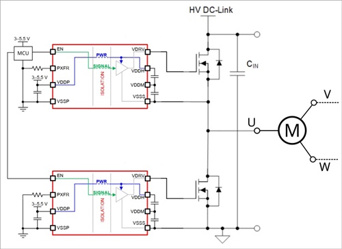

TPSI3050/TPSI3052/的数据表、设计指南、应用手册等 请非常清楚该器件(系列)用于构建固态继电器或其他需要隔离的负载开关。 不过、该器件能够提供更高的开关频率、具体取决于栅极电荷和功率传输设置。
我想知道它是否可用作 BLDC 半桥 (Si-MOSFET) 的栅极驱动器、适用于需要隔离式栅极驱动器的 230V 交流应用。 集成隔离式驱动电源是一项非常好的附加功能、可减少 BOM 和应用所需的电路板面积。
将 TPSI3xxx 系列用于这些应用是否存在任何缺点、以及器件的任何参数是否会使其比正常的隔离式栅极驱动器和单独的隔离式栅极驱动器电源不利? (到目前为止,我提出的唯一问题是缺少死区时间/击穿保护)
简化示例原理图:

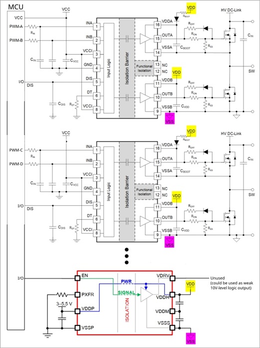

另一个(相关)问题:
如果我要将 TPSI3050 用作一个(或多个)栅极驱动器的隔离式驱动电源 (10V)、那么我是否可以将它用作一个(或多个)栅极驱动器的隔离式驱动电源?
如果栅极电荷和开关频率不大、这可能比使用小型隔离式 DC/DC 模块为栅极驱动器供电更便宜...
简化示例原理图:
    您好 Florian、
    感谢您联系我们的 E2E 团队!
    您对设备有充分的了解、感谢您的研究。 是的、出于您提到的原因、TPSI305x 非常适合。
    将 TPSI3xxx 系列用于这些应用是否存在任何缺点、该器件的任何参数是否会使其相对于正常的隔离式栅极驱动器和单独的隔离式栅极驱动器电源不利? (到目前为止,我提出的唯一问题是缺少死区时间/击穿保护)
    是、我不确定您的应用中可以接受的击穿电压大小。 根据 EN 到 VDRV 的延迟、我认为不同的 TPSI305x 器件之间可能存在长达数微秒的不匹配。
    如果我要将普通(隔离式)半桥栅极驱动器用于此 BLDC 应用、我可以将 TPSI3050 用作一个(或多个)栅极驱动器的隔离式驱动电源 (10V) 吗?[/报价]
    是的、TPSI305x 可传输高达 83mW 的功率、因此、如果功耗等于或小于此值、TPSI305x 可用作隔离电源。 有关更多实现详细信息、请参阅器件计算器。

    您好、Tilden、
    感谢您的快速答复。
    较长的传播延迟是一个好问题、我在浏览数据表时甚至没有寻找。 我可能只是假设它是在同一个棒球场作为孤立的半桥驱动器。
    我必须进行一些计算和测试。 再次感谢!
