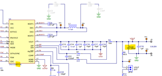

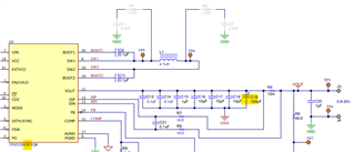

100μF 输出电容器位于 EVM 设计中的不同位置。 您能解释一下原因以及任何设计注意事项吗? 谢谢!
TPS552892 EVM:
TPS55289 EVM:
Sam Ting
    您好、Sam、
    在恒定输出电流应用(通常用于 USB-Rsense PPS 应用)中、建议在 PD 之后移动铝电容器以考虑稳定性。
    对于没有恒定电流输出的应用、上述两个位置均正常。
