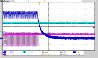

    以下是  连接了 VIN 但未连接 BQ25186 EVM 上的电池时禁用充电的捕捉图:

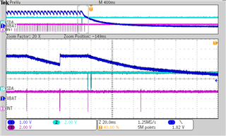

    放大图:
    可以看到我在 SDA 线路上通过 I2C 禁用充电的那一刻。 禁用充电后约 40ms 会发出 BUVLO 中断脉冲、用于指示 BUVLO 状态发生变化。 该时序可能会略有不同、具体取决于设计中所用 BAT 上的有效电容、因此我建议在某个电路板上进行测试以确认时序。 话虽如此、我预计它与我在 EVM 上捕获的内容类似。
