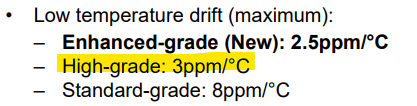

我的客户正在评估 REF5050AIDGKR、 其输出电压温漂会成为问题。  REF50 系列中有高等级器件 REF5050IDGKR。
REF50 系列提供增强等级 (REF50xxEI)、高等级 (REF50xxI) 和标准等级 (REF50xxAI)。

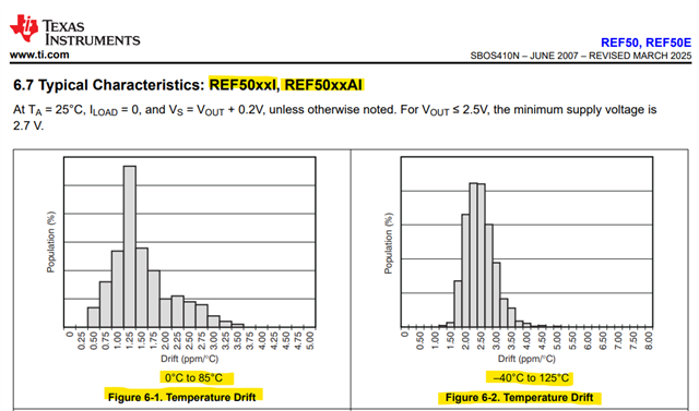

当它们查看 REF50 数据表的典型特性时、 REF50xxI 和 REF50xxAI 具有相同的特性。
这些图 6-1 和图 6-2 是哪一个是  REF50xxI 或 REF50xxAI?
它们希望检查 REF50x1(高等级)的温漂特性。
二宫幸史
    你好 Ninomia-San、
    您突出显示的数字仅适用于标准 (REF50xxAI) 等级。 如果客户需要器件的详细信息相似且低于 3ppm/°C、请考虑 新的 REF50xxE:
    杰克逊
    您好、Jackson-san、
     您能给我发送 REF50xxI(高等级)的温漂特性、如 REF50xxAI(标准等级)的图 6-1 nad 图 6-2 所示?
    客户正在评估 REF5050AIDGKR (VSSOP/8)、并且 REF5050IDGKR (VSSOP/8) 具有相同的封装。 但 REF5050EIDR 采用 SOIC 8 封装。
