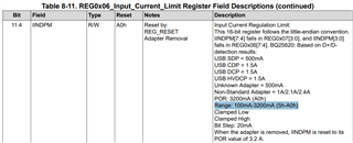

我们目前在 PD 认证期间遇到问题。 在 PD 完成连接之前、系统的电流消耗不得超过 100mA。
第 11 页的数据表指出了 IINDPM_RANGE:
“典型输入电流调节范围:最小 0.04A、最大 3.2A。“
然而、第 44 页指出:
“范围:100mA–3200mA (5h–A0h)。“
此外、EVM 控制软件中的最少选项也是 100mA。
是否可以将 IINDPM 设置为小于 100mA? 或者、是否有任何建议的方法来解决此问题?

    实际上无法将 IINDPM 配置为低于 100mA、因此应在启动时进行配置、因为该设置的默认值为 3.2A。 对于基于 USB-VBUS 的端口、在接收端的 PD 路径上放置了 TPS25948 等电子保险丝、以便器件控制器可以在此状态下手动连接或断开 VBUS 负载并限制电流消耗。
