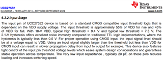

    UCC27532 和 UUC027531 之间有什么区别、我是否可以将两者都用作一对一替换?
    或者、在单个电路中相互更换时、在操作过程中需要格外小心?
    嗨、Vivek、
    UCC27532 具有与 CMOS 兼容的输入阈值、此阈值取决于 VDD 电平。 当 VDD 处于或低于 18V 时、上升输入阈值约为 VDD 的 55%、对于下降输入阈值、该阈值为 VDD 的 45%。 在 18V VDD 及以上时、输入阈值设置为与 18V VDD 相同。
    UCC27531 具有与 TTL 兼容的输入阈值、此阈值允许使用 3.3V 或类似的 MCU 输出来控制栅极驱动器。
    因此、控制信号决定了您需要使用这些驱动器中的哪一个。

    您好、
    我不使用外部微控制器、而是使用 QR 反激式 PWM IC。
    这个 IC 的输出将为 48kHz PWM 两者之间的信号摆幅  18V 高电平和 0V 低电平(即 GND)。
    请相应地告知我。
    下面是第二个问题。
    器件 UCC27538 用于代替 UCC27532 的 sic MOSFET 吗? 两者均来自同一系列、也在数据表中提到了用于 SIC MOSFET 的用途。

    嗨、Vivek、
    如果您的控制器输出 18V(高电平)和 0V(低电平)、这些器件中的任何一个都将工作、因为其输入引脚的额定绝对最大值为 27V UCC27532 的 CMOS 型输入可能更适合于导通/关断阈值、因为它们依赖于 VDD。
    UCC27538 也可以工作、因为它们均属于 UCC2753x 系列、且具有额定绝对最大值为 27V 的输入引脚、但它也具有 TTL 兼容输入阈值。
