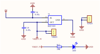

尊敬的 TI 支持团队:
我希望此消息能帮您找到答案。
我当前正在使用 REF3033 此设计中的精密电压基准旨在从 5V 电源生成稳定的 3.3V 基准。 我的电路严格遵循数据表中的建议:
  • VIN = 5V
  • CIN = 0.47μF 连接在 VIN 和 GND 之间
  • COUT = 0.47μF 在 VOUT 和 GND 之间连接
  • GND 正确连接到系统地。
然而、在测试期间、我始终测量的输出电压约为 4.4V 而不是预期的 3.3V 电压。 这种情况会发生在多个 IC 中、甚至是在用同一批次的全新组件替换 REF3033 PCB 后。
如果我的设计和元件值与数据表一致、我不确定是什么原因导致出现此行为。 非常感谢您对进一步调试的可能原因和建议步骤的见解。
非常感谢您的支持。
此致。
    您好 LJ、
    您能否移除输出电容器并确认此行为是否仍然存在?
    Joshua
    尊敬的 Joshua:
    感谢您的答复和建议。
    我已按照您的建议移除了输出电容器、但问题仍然存在。 输出电压保持异常高 — 以大约为单位进行测量 4.36V 万用表测量。
    我再次仔细检查了电路以确保连接正确:
    • VIN 是稳定的 5.0V
    • GND 连接正确
    • 无负载连接至输出端
    • 在多个 REF3033 IC 和 PCB 上也会观察到相同的行为
    鉴于电路严格遵循数据表、并且已经更换了元件、因此如果您需要提供进一步的指导或建议来帮助确定根本原因、我将不胜感激。
    请告诉我、提供原理图或布局摘录等附加信息是否有帮助。
    再次感谢您的持续支持。
    LJ
    您好 LJ、
    您能帮助提供器件在启动时转换状态(包括输入和输出引脚)的示波器捕获。 我想了解是否有任何振荡导致这个 4.36V 读数。
    我还建议订购 DIP 板、以便您可以单独测试其中一个已移除的 REF3033 器件、查看问题是否仍然存在。
    Joshua
