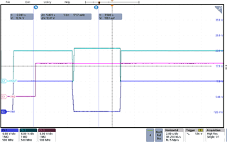

我连接了电路、但当负载电流为 50mA 时、输出在 Vin1 和 Vin2 之间切换。
但是、当负载电流增加到高于 150mA 时、LM73100 会锁存并且除非 Vin2 关闭、否则不会返回。
这是否有任何可能的原因?
当进行开关时、压降时间如下。
Vin1→Vin2 12V→6V 400ms
Vin2→Vin1 12V→4V 300ms
Ryu。

    OVLO 电压接近 0V、在正常和异常条件之间没有变化。
    Vin1 保持为 12V。
    在正常情况下发送 VOUT、在异常情况下发送 VOUT。
    正常条件
    异常情况
    Ryu。

    Hi Kengo-San、Yamashita-San、
    我最初测试了这个问题、但在我的工作台上没有看到这个问题(下面随附了波形)、因此我要求您验证 OVLO 和 UVLO 信号值。
    我再次在工作台上使用与上述设置完全相同的设置对此进行了测试、这次在我的设置中确实失败了。 我将通道 2 的输入电容增加到 22uF 电解电容器、从而解决了问题。
    我很抱歉耽误这么多时间、并感谢你的耐心。

    尊敬的 Kengo-San:
    我就此与设计团队进行了进一步讨论。 他们提到、在某些情况下、当器件关断时、在 FET 栅极关断期间、如果由于电流突然降低或导线电感而导致 Vin 电压突然跳变、或者如果 Vout 非常快地下降、FFT 比较器可能会错误地触发。 这在大多数应用中都不会发生、可以通过添加电容器来稳定电源轨来解决。 在本例中、我怀疑这是由于输入轨跳变造成的。 (比较器阈值为 350mV,因此可以触发小跳变,这很难在示波器上检测到)
    Arush
