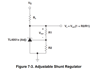

您能告诉我以下内容吗?
①Was 在您发布  PCN:20250326003.1 之前、具体的基准电压变化有所增加??
Δ V ②In 我们将输出电压 VZ 设置为 1.6V、会发生什么类型的问题??
    尊敬的 Kinjo-San:
    感谢您的提问!
    1.在 PCN 之前、基准电压没有变化。
    2.可调型号的基准电压为 1.212V、因此使用以下原理图设置 VZ 应该不会有问题。
