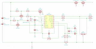

您好、
根据以下原理图、我们在现场有一些电池停止通信:
我们注意到、当电池电压为 3.6V 时、电路消耗的电流约为 60mA、当电池包处于约 25°C 的环境温度时、Q1 升温约为 40°C。 C2 上的电压为 3.1V、而 C3 上的电压为 0V
然后、我们移除了 FET Q1 并从外部向 C3 提供了 2.5 伏的电压。 然后我们能够再次与 BQ34z100 通信。 这就使我们假设内部 LDO 已断开。
为了验证电路的其余部分是否正常工作、我们重新放回 Q1 并替换了 BQ34z100。 此后、电路工作正常、从电芯汲取的电流再次低于 1mA。
BQ34z100 的内部 LDO 在现场出现故障的原因可能是什么? 可以采取哪些措施来提高现场的稳健性? 例如、是否可以选择使用外部 LDO 为 REGIN 而不是 Q1、R1 和 D1 供电?

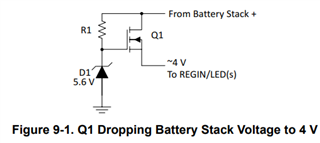

    在查看您的原理图时、我注意到了几点。 首先与 LDO Reg25 相关、我认为问题是 LDO 未正确上电。 Reg25 由 REGIN 上的输入电压供电。 REGIN 通常针对低于 5V 的电池与电池连接;对于高于 5V 的电池包、请遵循 EVM 原理图。
    采用 Impedance Track 的 bq34z100EVM 宽范围电池电量监测计(修订版 B)
    Diego
    尊敬的 Diego:
    我看到的不同之处在于、两个 2N7002 并联使用、并使用 47 欧姆的串联电阻。 如果我了解注释、仅在使用 LED 时需要 4 个正确的 Q3 和 R39。 因此、只有与 Q8 串联 47 Ω 的 R40 才是真正的差异。
    您能否提供一些有关如何选择 R40 以及该电阻器对内部 LDO 和系统稳健性的影响的更多信息? 在本例中、最大电池电压为 8.4V
    Tobias
    尊敬的 Tobias:
    该小电路在配置为高于 5V 时无法旁路、本质上用作 REGIN 的 LDO。
    Diego
    尊敬的 Diego:
    感谢您的反馈、很 明显需要某种预拉酱。 但在引脚 9 中、REGIN 的部分中还显示了电阻器
    因此、我问了如何选择 R40 以及这对系统稳健性的影响。
    Tobias
    尊敬的 Tobias:
    我认为这些电阻器用于限制电流和降低静态电流。
    我假设在现场违反了 REGIN 的绝对最大值、从而损坏 LDO。
    Diego
