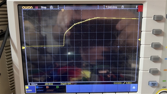

    我将再次阅读给定的文档、但提供了更多信息:使用 UCC256404 电源供电的器件具有 更大的电容(4G 电容器)负载。 问题有时与首次启动有关。 开始仅使用电阻负载并不是问题。 以下是信号:
    从电阻负载 640W (80V 输出、8A) 开始
    输出电压:
    FB 引脚
    输出电压 80V (1:10)
    在空载条件下启动:
    FB 引脚
    输出电压超过 80V 2、5x(最高 200V)

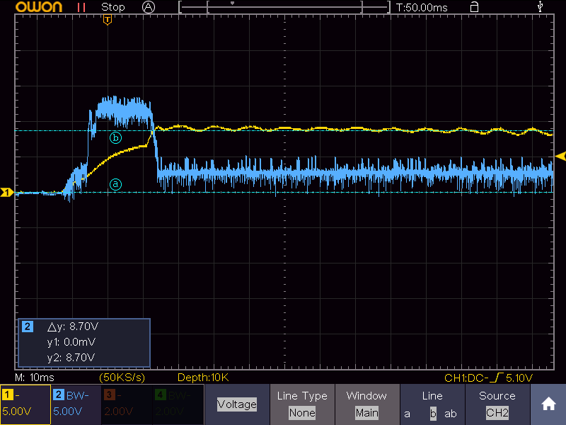

    我进行了更改、这里是输出、很奇怪:
    (启动时负载为 4A,在输出电压较高之前)
    当耳镜未连接到光耦合器引脚 1 LED 阳极时、不会启动:
    黄色:输出电压 1:10、蓝色:R215 和 R297 之间的点。
    当耳镜 连接到光耦合器引脚 1 LED 阳极时、系统启动但不稳定:
    黄色:输出电压 1:10、蓝色:引脚 1 光耦合器。
    下面是详细 oscilo :
    黄色:输出 80V、红色:光阴极引脚 2、蓝色:光阳极引脚 1
    在第一种情况下、您能否使用差分探头测量光耦合器的引脚 1 和引脚 2 两端的电压?
    对于第 2 种情况、您能否将与光耦合器 1 和 2 引脚并联的 670 Ω 电阻器增加 到 1.1k Ω。
    Sougata
    现在、它看起来更甜、但不是最好、加载 2A
    黄色输出 80V(它有 74V、1:10、稳定性不好、trafo 有奇怪的声音)
    红色:光电阴极引脚 2
    蓝色光电阴极引脚 1
    FB 引脚:
