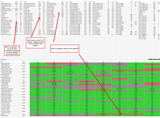

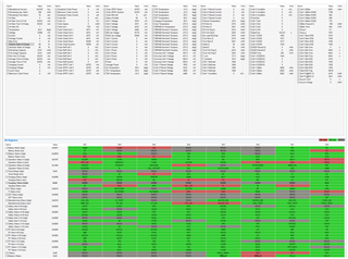

启用 CBR 后、电芯均衡正常工作、但 RSOC 未更新。  我们进行了一项测试、以模拟 Cell 1 在几年的保质期内变得不平衡。  BQ41Z50 能够在静止状态下正确平衡电芯、但 RSOC 从未更新过以反映降级的电荷。   我们如何使 BQ41Z50 能够随时间的推移反映电荷?   此电池可在货架上放置 2-3 年、我们需要在电池老化和/或变得不平衡时正确显示 SOC、并且 CBR 可以纠正这种情况。   根据 TRM、似乎这里应该已正确更新、但实际上并未正确更新。   保持在 99%、即使电池包不再充满电、FC 位也保持置位状态。
这是平衡期间的状态
在这里、它们是在平衡之后。   电芯得到正确的平衡、但 RSOC 和 ASOC 没有变化

    这里有 2 张图片,非常清楚地展示了这一点。  这是一个正常的电池,可以发生在现场。  一个电芯不平衡、这是正常现象。  这就是电池平衡的原因。
    这是在电芯平衡完成后执行的操作。  即使应进行 OCV 更新、RSOC 不正确、也未发生 OCV 更新。
    如果我们重置 BMS、这将全部正确更新。  这与电流测量完全无关、但在静止状态下进行电池电量监测是一个问题。  这不起作用

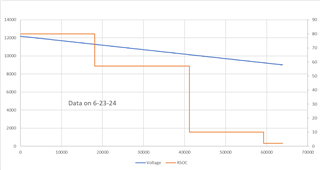

    您好、Jose、
    这是已充电电池包的最新日志。  BQStudio 崩溃了几次、因此日志不是连续的、但我在整个运行中有每个实例的所有单独日志。   BMS 进行了一次 (1) RSOC 更新、然后没有更多更新。  附件为日志
    e2e.ti.com/.../ti_5F00_logs.zip
    另一组日志,只是让它设置和单元平衡在静止运行由于不平衡的单元(这是正常的)。   电芯已平衡但无 SOC 更新
    e2e.ti.com/.../pack_5F00_06_5F00_20.zip
    您好:
    这一问题已得到澄清。
    如 TRM 中所述、TI 使用随附的 bq.fs 进行了一些测试、RSOC 在休息模式下每 5 小时更新一次。
    请参阅随附的日志和用于此测试的 bq.fs。
    e2e.ti.com/.../bq41z50_5F00_v0_5F00_01_5F00_build_5F00_21_5F00_rsoc_5F00_relax。sig。enc.bq.fs
    e2e.ti.com/.../build-21-rsoc-jump-relax-logs-6.23.log
    您好、Jose、请使用 TI 提供的 bq.fs bq41z50_V0_01_build_21_RSOC_RELAX.RIC.bq.fs 找到成功更新 sig 的日志。
    电芯 1 在 30mA 下强制放电 7.5 小时、然后电池包一夜又回到平衡状态。 RSOC 在该期间更新了 3 次。
     e2e.ti.com/.../build_5F00_21_5F00_rsoc_5F00_jump_5F00_relax_5F00_logs_2D00_20250625.zip
    您好、Jose、随附了使用我们 bq.fs 映像(在此主题前面提供)的日志、其中 DOD 和 RSOC 更新 3 次、然后停止更新 DOD 和 RSOC、同时电芯均衡仍在主动对电芯 2-4 进行放电。
    测试说明:电芯 1 在 50mA 处放电 9 小时、然后 CC 负载断开。 然后、电池组在周末仍处于电池平衡状态。 在电芯 1 主动放电时以及在负载移除后再次更新 DOD 和 RSOC、但即使电芯 2-4 正在平衡、DOD 和 RSOC 也不会更新。
