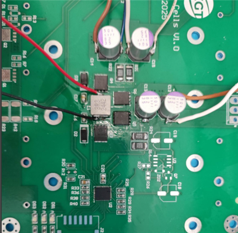

我遇到了双向转换器的问题。
我从右到左尝试了降压操作。

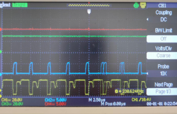

我在输出端使用 CV 模式下的输入和电子负载电源。 我发现、 每个构成功率级的晶体管上的栅极脉冲、这对于功率级的运行来说似乎并不正确。

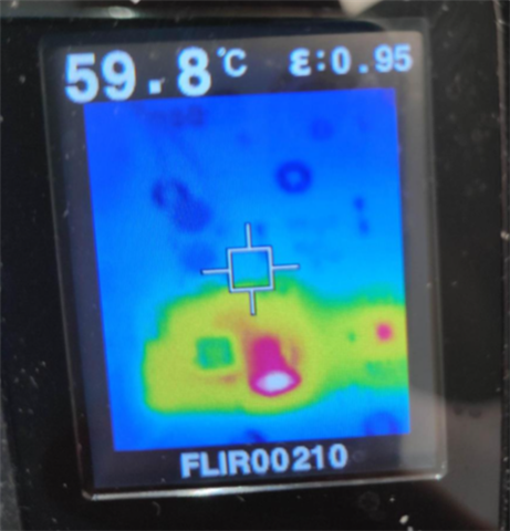

二极管 D3 也会变得非常热 60°C。 转换器在高达 21V 的 CV 模式下工作。
有什么想法为什么我看到所有这些门脉冲?

    输入和输出条件是什么? 能否发送栅极脉冲的波形?
    二极管的选择与肖特基二极管不同。 您能否证实这一点? 二极管 D2 和 D3 需要是肖特基二极管。

    1N4007 与栅极脉冲搭配使用
    肖特基二极管的栅极脉冲
    现在看起来不错、但 IC BQ25756 上会出现新问题、因为 52°C 会发热

    我无法说明 IC 连接到电池包是否安全。 我目前认为 REGN 栅极驱动器可能会导致 IC 发热。 是否可以将 MOSFET 选择或 DRV_SUP 更改为外部栅极驱动器?
    Michael
    MIC5156YM 不在电路中。
    我将尝试外部栅极驱动或新的晶体管、谢谢
