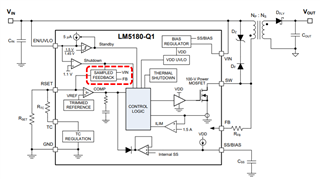

LM5185 的 FB 引脚通过电阻器直接连接到 SW、SW 引脚上的电压电平在 0、Vin + Vout * N 和 Vin (DCM) 之间切换。 LM5185 如何提取 Vout?
    Zen、
    LM5185-Q1 在检测到拐点处的 SW 电压时会生成与 Vout 成正比的电流(见下文)。 采样反馈块检测 SW=Vin+NPS*(Vout+Vd) 以及 VIN、它会减去这两个值并生成与 Vout 成正比的电压、然后将其馈送到内部 E/A(误差放大器)的负极端子处、然后命令栅极驱动器和 MOSFET 的导通时间和 fsw。
