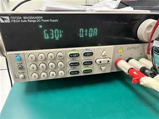

    您好的团队、
    当 Vout 由外部电源以 6.3V 电压供电时、Vin 与 Vout 一起增加。 但是、FAULT 引脚仍然不会被触发。 我们需要尽快澄清这一现象。

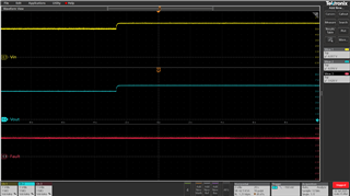

    您好、James:
    在 Vout 引脚和 Vout 电源之间添加 10K 欧姆电阻器后。 我们观察到、当 I 为 Vout 提供 6V 电压时、Vin 高达 6V。 仍不会触发 FAULT 引脚。 我们希望防止电流从输出侧流向输入侧、但 TPS2335 FAULT 引脚似乎不可用。

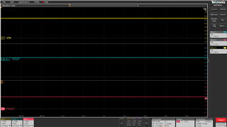

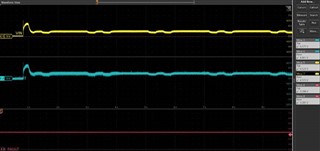

    您好、James:
    添加 Barnett 测试的波形。
    Leo
    嗨、Leo、
    我们还可以获得有关 EN 引脚的更多信息吗? 故障电压看起来低于应该的值、因此我担心 EVM 出现问题。 您是否还能提供有关测试设置的更多信息? 电流还需要钳制在 Vout 侧、以降低 EVM 损坏的可能性。
