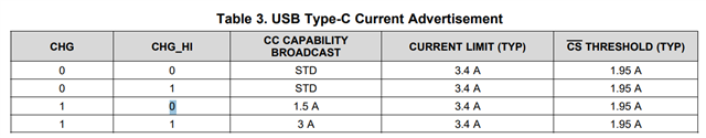

我们希望 在 3A 充电操作期间控制 CHG_HI、以限制温升。  第一种情况是在 CHG_HI =“1"时“时为 3A 充电。 在充电期间、我们将 CHG_HI 更改为“0",“,它、它是否使其电流能力从 3A 变为 1.5A? (或者,如果热性能降低,则从 1.5A 到 3.0A。)
我们希望通过“TPS25810A-Q1 CHG_HI 引脚与温度开关解决方案“来连接“TPS25854-Q1 零热调节“。

    据我理解、虽然 TPS25810A-Q1 可以动态地将其 CC 广播从 3A 更改为 1.5A、但不需要受电方器件、也不会重新读取 CC 线路以调整其电流消耗。
    如果[CHG:CHG_HI]= 1:1 并且 TPS25810A-Q1 广播 3A、则能够消耗 3A 电流的灌电流将在连接后消耗 3A 电流。 如果在充电期间[CHG:CHG_HI]= 1:0、则许多受电器件将继续消耗 3A 电流、除非明确将其设计为持续监控 CC 线路、在这种情况下大多数情况下并不是这样。
    因此、TPS25762-Q1 等 USB 电力输送 (PD) 充电器优先用于实时重新协商电流和电压电平。

    如果 CHG/CHG_HI 逻辑更改为广播 1.5A 能力、CC 引脚上的内部上拉电阻器将更改为 22kΩ 以提供 180uA 的电流。
    如果将 CHG/CHG_HI 逻辑更改为广播 3A 能力、则 CC 引脚上的内部上拉电阻器将更改为 10kΩ、以提供 330uA 的电流。
    在我的上一篇文章中,我说,
    如果[CHG:CHG_HI]= 1:1 并且 TPS25810A-Q1 广播 3A、那么能够消耗 3A 电流的受电方将在连接后消耗 3A 电流。 如果在充电期间[CHG:CHG_HI]= 1:0、则许多受电设备将继续消耗 3A 电流、除非明确将其设计为持续监控 CC 线路、在大多数情况下它们并不是这样。
    如果[CHG:CHG_HI]更改为 1:0、则会将电流限制为 1.5A。 因此、虽然受电设备尽管广播发生变化、但可能会尝试继续消耗 3A 电流、但 TPS25810-Q1 会将电流限制为 1.5A。 但同时、这里要考虑的另一个问题是、如果连接的器件需要 3A 电流才能正常运行、则该器件可能会停止运行。
