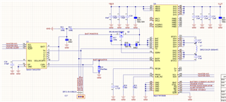

我的应用需要采用高电压 3 节电池且布局极其紧密。 VBUS 上的设计输入将来自 USB-C PD 电路的 15V 电压、我需要一个电量监测计来实现准确的 SoC 跟踪。 我想使用 PW TI 器件、但 SSOP 封装太大了。
电池是 3 节电池。 带高压电芯的 100mA 电池、
  • 充满电的电压为 13.2V(每节电池为 4.4V)
  • 最大充电电流 100mA
  • 正常运行时、最大放电电流为 2.5A@12V、持续 10ms;低于 5mA
  • 具有一个面向逻辑电平电源的下游 TPS62172 降压稳压器
问题
  1. 一般设计概述验证?
  2. 充电器和燃油表是否可以共享感应电阻器和电池热敏电阻? 这也是因为节省空间的努力。
  3. 我的理解是、可以通过 I2C 对该充电电压、UVLO 进行编程、以便更好地匹配我的电池?
    我应该添加电池包具有额外的 BMS 保护 IC 和平衡功能

    关于 1、从概念上讲、这应该起作用。  BQ25790 是 5A 充电器、因此 100mA 充电电流精度不如在较高的充电电流下那样高。 电流偏置电源
    a. VACx 需要连接到 VBUS、ACDRVx 需要连接到 GND。
    b.对于以下所施加电压和温度、PMID 需要降额后的最小建议电容:
    c. ILIM_HIZ 必须连接至 REGN 以实现 IINDPM 钳位= 3.3A、或来自 REGN 的电阻分压器以设置 IINDPM 寄存器钳位电流。
    不建议使用 D.R17、R18 和 C36。
    E.如果不使用、/QON 必须保持悬空。
    F. BATN 必须连接在靠近 IC GND 引脚的位置。  BATP 和 BATN 之间没有检测电阻。
    关于 2、集成 FET 充电器不使用检测电阻。  无法共享热敏电阻、应由电量监测计使用。  要在硬件上禁用充电器的 TS 功能、可以在 REGN 和 TS 以及 GND 之间使用具有相同大小电阻器的电阻分压器。  要通过软件禁用 TS 功能、主机可以设置 IGNORE_TS 位= 1。
    关于 3、上电后、I2C 可将充电器的充电电压从默认值= 3x4.2V = 12.6V 更改为其他值。  充电器的 UVLO 是固定的。  通常、可以设置保护 IC 的 UVLO。

    您好 Jeff、Thanx、感谢您的反馈。 我在下面做了一些更改
    有几个关于答复的澄清
    关于 1 — 我对此应用的其他充电芯片建议持开放态度,我知道这种芯片的电流容量对于 100mA 电池来说过载、但定制充电电流是选择的主要原因。
    关于 2、我更改了充电器上的 TS、只是为了澄清一下、此功能被软件禁用所需的分压器是或。
    关于 3-只是为了验证、启动后、MCU 可以将每节电池的充电器充电电压更改为 4.4V、以将电池充电至 13.2V、或者您表示它固定为 12.6(对于 3 节电池)。
    最后、是否在 BATP 和 BATN 引脚之间未连接检测电阻? 您是否说感应电阻可以在测量仪表和充电器之间共享?
    我移动了一些项目。 希望它更容易阅读,道歉不是目前最好的画
    尊敬的 Johann:
    关于 1、 唯一的其他选项是 BQ24105 独立非 NVDC 电源路径(无 SYS 引脚)充电器。  它没有 I2C、仅用于配置的电阻器和电容器。  封装更大、需要外部检测电阻器、但由于所需的电容器更少、总解决方案尺寸可能与 BQ25790 接近。
    关于 2、匹配电阻分压器或 IGNORE_TS = 1 或两者兼而有之。
    关于 3、BQ25790 需要在 PROG 引脚上连接一个电阻器来设置默认充电电流。  对于 3S、默认 VREG=12.6V。
    BQ25790 不使用外部电流检测电阻器。 所有电流检测均在内部进行。  BATN 原本应该是遥感、但我们发现、如果连接过长、IC 可能会在热插拔时损坏。  因此、现在、我们建议将 BATN 连接到靠近 IC GND 的位置。
    Jeff
    我看到、因此可以为电量监测计保留检测电阻和 TS、而 BATN 仅接地
    关于 3、我仍然不清楚。 听起来您说、此充电器 IC 无法为高达 13.2V 的电池充电
    尊敬的 Johann:
    VREG 寄存器默认通过 PROG 引脚电阻器进行设置。  主机可以将该值写入更高的值、但如果充电器同时丢失 VBUS 和 VBAT、该寄存器会复位为默认值。
    Jeff

    您好:
    3S battery。 VBUS 上的设计输入将具有来自 USB-C PD 电路的 15V 电压、我需要一个电量计来实现精确的 SoC 跟踪。[/报价]
    BQ41Z50 可以使用 2、3 和 4 种配置。 BQ41Z50 能够以高精度跟踪 SOC/SOH。
    充电器和电量计能否共享感应电阻器和电池热敏电阻? 这也是因为节省空间的努力。  [/报价]
    是的、您可以共享同一个 Rsense。 您需要在 SRN/SRP 线路上使用独立滤波。
    热敏电阻应放置在电池组的顶部(就座)、以准确测量温度。 只要读数准确、共享热敏电阻就不会出现问题。
