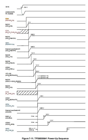

我们 将 TPS6508641 用于 Xilinx 平台、并提供以下技术支持:
1.请 检查我们的原理图并检查是否有任何错误;
e2e.ti.com/.../TPS6508641Sch-20250703.pdf
2.如果我们能得到以下电压输出:
BUCK1 5V 8A
BUCK2 0.85V 25A
BUCK3 1.2V 3A
BUCK4 3.3V 3A
BUCK5 1.2V 3A
BUCK6 1.8V 8A
SWB1_2 3.3V 0.3A
SWA  3.3V 0.3A
LDOA1 1.8V 0.2A
LDOA2 1.2V 0.6A
3.请检查我们是否可以获得以下 上电序列 (BUCK1->BUCK2->BUCK5->BUCK6->LDOA2->BUCK3->LDOA1->SWB1_2->LDOA3)?
4.如何将开机 顺序设置为以下:
BUCK1->BUCK2->BUCK6->BUCK3/BUCK5->LDOA2->SWB1_2->LDOA1->SWA1
5. I2C 地址是 0X5E 吗?  由于我们当前的系统中有多个此 IC 的芯片、因此我们使用 I2C 软件来切换 I2C 配置。
请参阅随附的原理图。 这样做是否有风险?
    您好、张:
    感谢您在 E2E 上联系我们。
    TPS6508641 器件具有出厂编程的上电序列、如上面的# 3 所示、这与# 4 中的要求不同。 器件地址为 0x5E。
