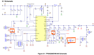

您好、
 我可以在没有输入电压的情况下通过 I2C 与 TPS55288-Q1 通信吗? 此器件和评估板的数据表显示可以应用外部 VCC、还显示了 SDA 和 SCL 作为选项上拉至 VCC。 我的计划是使用 3.3V 作为高态电压电平。
在正常运行中、TPS55288-Q1 将与 TPS26743E-Q1 USB PD 控制器通信、但在进行编程和调试时、希望 USB2ANY 适配器接管 I2C 总线(并且使用已安装的跳线断开 PD 控制器。 另一个希望是、无需输入 Vin 即可完成编程。 这是可能的吗?
谢谢您、
Nick
    您好、Nick、
    如果 Vin 和 EN 都高于 UVLO 阈值、则无法启用 TPS55288。 所以答案是否定的
    我认为这不会影响与 USB2ANY 的 I2C 通信。
    BRS、
    布莱斯

    您好、Nick、
    如果您使用外部电源过驱 PP5V、则该器件将在低至 3.5V 的电压下工作。  但是、 VIN 需要特别小心。  如果 VIN 真正开路、则不会出现问题。  但是、如果有任何到 GND 的路径(例如,电源编程为 0V)、电流将 从 PP5V 到 VIN 再到 GND。
    如果您未过驱 PP5V、则该器件的工作电压低至 VIN = 3.5V。
    Eric
