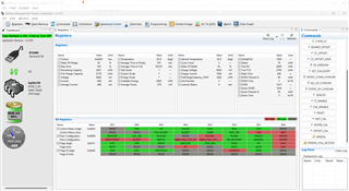

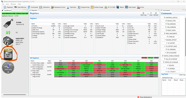

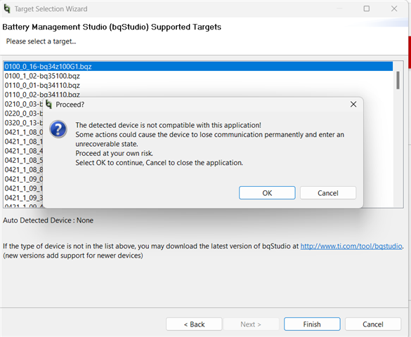

我们使用的是 BQ34Z100EVM 功能 EV2400 BQStudio 和目前正在尝试配置设备并通过 I2C(数据内存)读/写数据、以完成学习周期过程。
然而、我们正面临一个问题 BQStudio 应用中未显示电池电压和其他参数
此外、在启动 BQStudio 应用时、我们会看到以下消息:
然后、如果我们确认它没有显示电池电压:
您能指导我们如何正确配置模块、以便我们开始学习循环并观察电池参数吗?

    您好、
    查看您的第一张屏幕截图、未检测到任何设备。
    是否正确配置了跳线? 施加到 BAT+/BAT-之间的电压是多少?
    请将这三个 bqz 文件添加到 BatteryManagmentStudio 内的 config 文件夹中。
    e2e.ti.com/.../0100_5F00_2_5F00_02_2D00_bq34z100.bqz e2e.ti.com/.../0100_5F00_0_5F00_16_2D00_bq34z100G1.bqz
    e2e.ti.com/.../0100_5F00_2_5F00_01_2D00_bq34z100.bqz
    Diego

    您好、
    您的设置显示正确。
    我们来尝试此操作、请在 BAT+/BAT-端子块之间放置一个 10K 电阻器并连接电源。 确保已组装 J1、并将 J3 跳线切换至 5V 以下。 在 BAT+和 BAT-之间施加 4.5V 电压。 连接到 EV2400 上的 i2c 端口、然后启动 BQstudio、查看您的器件是否自动检测到。
    有参数 FLASH UPDATE 正常电压、除非电压读数高于此阈值、否则您将无法在 BQstudio 中编辑任何参数。
    您可能还需要通过发送 unseal cmd 和 unseal full access 命令来确保您的器件已解封。
    以下是校准电压的步骤。  (+) BQ34Z100-R2:电压和温度校准问题 — 电源管理论坛-电源管理 — TI E2E 支持论坛
    Diego
