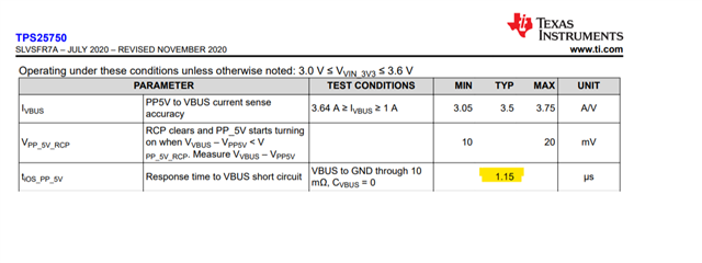

如果 IC 在 PPHV 线路上具有短路保护(过流)、则针对短路的 IC 输出。 数据表中提到 VBUS 到 GND 短路受到保护、但如果 PPHV 总线受到保护、则不会具体说明。我认为 PPHV 上的短路与 VBUS 线路上的短路相同、这种情况会在 1.15us 内反应出来。 但是、我做了一些测试、将 PPHV 短接到 GND、响应时间看起来是 1.5ms 的量级、所以我不确定应该期待什么
    您好:
    TPS25750/1 在 PPHV 上没有短路保护。  请注意 PP5V(7.8 PP_5V 电源开关特性)和 PPHV (7.9 PPHV 电源开关特性 — TPS25750D) 之间的区别。
    https://www.ti.com/lit/ds/symlink/tps25750.pdf#page=33
    当在 TPS25750 充当接收端时短接 PPHV 或 VBUS 时、源端如何响应短路?
    https://www.ti.com/lit/ds/symlink/tps25750.pdf#page=34
    Chris
    当短接输出 PPHV、短接电流尖峰 150us、然后接 0A 时看到的行为。 您参考的第 34 页中提到“ TPS25750D 会检测 PPHV 和 VBUS 电压以控制栅极电压、从而启用或禁用 FET “ IC 是否会将 PPHV 电压检测为 GND 并禁止输出?

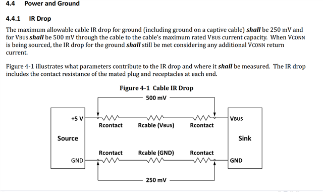

    我们能再回顾一下吗?  我看到 9V 系统降至 7V 时发生了关断事件。  当 VBUS 达到 12.3V 时、15V 项目将关闭
    所以我认为 PD 控制器在低电压情况下打开 FET。  您能详细了解一下吗?  我们知道容忍吗?
    我问,因为我们可能会把额外的电缆长度与我们的附件, 我认为阻力不会下降到这些水平,但我需要知道的危险点。
    尊敬的 JDJ:
    我正在帮助克里斯·斯特尔齐克在他外出的时候进行掩护。
    Type-C 规范要求 VBUS 上允许的最大 IR 压降为 500mV、因此如果按照规范设计电缆、则应该没有问题。 在 VBUS 上检测到 UVP 时、我们至少可以观察到该规格所需的压降。 我建议将电缆设计为符合 Type-C 规范、而不是仅根据 TPS25750 的 UVP 进行设计。
    如果您仍然需要有关 UVP 的更确切信息、或者根据规范制定的指导原则足够了、请告诉我。
