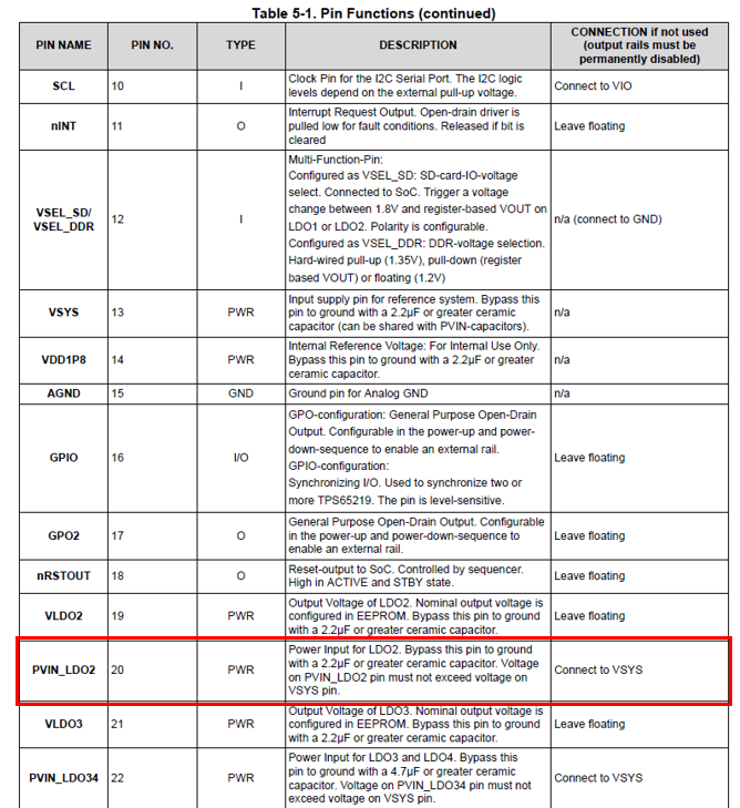

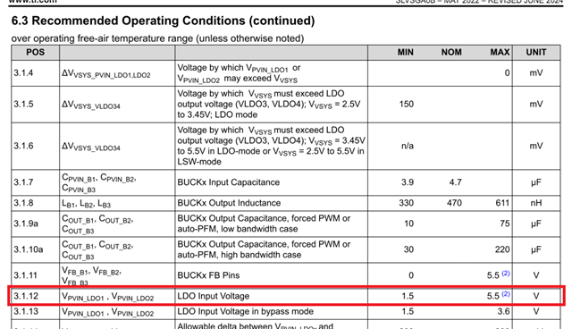

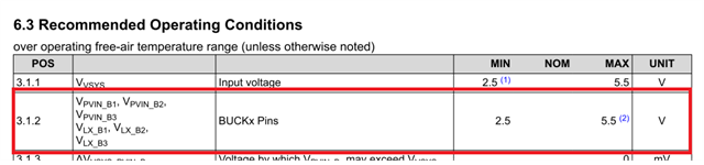

    我理解、但我仍然想问、在数据表中、有一个红色部分、如下所示。 为什么建议的输入电压与降压输入相同、但不能使用 3.3V? 降压输入还规定它不能超过 VSYS。  我们的 VSYS 也使用 3.3V 电压。
    谢谢。
    您好 Neil、
    是、数据表确实指定 LDO2 的最大额定电流为 5.5V。 但是、  PVIN_LDO2 引脚电压仍然不能超过 VSYS 引脚的电压。
    例如、如果 VSYS 电压为 5V、则 PVIN_LDO2 可高达 5V。 这符合指定的最大额定电流以及 VSYS 限制。
    在原理图中、由于 VSYS 连接到 3.3V_MAIN、 将 PVIN_LDO2 Pinto 3.3V_MAIN 可能会导致 PVIN_LDO2 超过 VSYS 电压。 即使 PVIN_LDO2 电压远低于最大电流额定值 5.5V、也会发生这种违例。
    如果您需要进一步说明、请告诉我。
    马特
    您好、Matt
    其中一些不太理解、“如果 VSYS 电压为 5V、PVIN_LDO2 可高达 5V。 这符合指定的最大额定电流以及 VSYS 限制。“ 当您指的是 VSYS 5V 时、PVIN_LDO2 可以连接到 5V。
    但后来您指出、“在原理图中、由于 VSYS 连接到 3.3V_MAIN、将 PVIN_LDO2 Pinto 3.3V_MAIN 可能会导致 PVIN_LDO2 超过 VSYS 电压。“ 为什么当 VSYS 为 3.3V_MAIN 时、我会连接 3.3V_MAIN 以超过 VSYS 电压?
    请帮助我证明我的问题
    谢谢。
    您好 Neil、
    我为这个混乱而道歉。 为了澄清这种假设情况下、当 VSYS 为 5V 时、PVIN_LDO2 可以上升到、但必须小于 5V。 如果 PVIN_LDO2 为 4.9V、则只要它小于且不等于 VSYS 的电压(即 5V)、这就没问题。  同样、PVIN_LDO2 不能等于 5V、以避免超过 VSYS 电压。 我为这种情况选择了 5V、以展示 可以调节 PVIN_LDO2、只要它小于但不等于 VSYS 且 小于最大额定电压即可。
    在您的情况下、当 VSYS 连接到 3.3V_MAIN 时、VSYS 的电压为 3.3V。 如果将 3.3V_MAIN 连接到  PVIN_LDO2、则 PVIN_LDO2 的电压 也为 3.3V。 由于 VSYS 和 PVIN_LDO2 的电压均 为 3.3V、因此 PVIN_LDO2 有可能超过 VSYS 的电压。 为避免这种情况、TRM 建议将 PVIN_LDO2 连接到降压稳压器 2 的输出
    请告诉我这是否合理。
    马特
