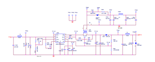

我将使用进行 Fly-Buck 电路设计
初级侧
SEC 侧
VOUT=5V
Iout=IOUT 250mA
纹波 25mV
VOUT=5V
Iout=1 –3mA(一段时间内的 75mA 脉冲或最大值)
纹波 25mV

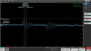

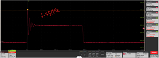

不过、在测试期间、我观察到次级侧二极管上出现过多的振铃、即使初级开关节点波形非常干净也是如此。 我已经添加了缓冲电路 (120Ω 和 47pF)、但该二极管上和次级电感器电流中仍然存在明显的振铃。
我会附加  参考原理图(sch 中的缓冲器值基于模拟)。 您能否提供一些方法来进一步降低噪声并在 Fly-Buck 电路的次级侧实现更干净的输出? 噪声 (pk 到 pk 约为 250mV) 恰好出现在导通和关断期间的开关频率下。 A
我使用了一个 Y 电容器 0f 2.2nF/500V。 (未在 sch 中显示,但在板上显示)

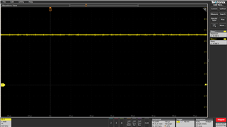

    您能分享一些示波器图片吗? 首先、确保纹波切合实际。 请使用带有短接地引线的探头来监测 Vout 纹波(如下所示)。  另外、请放大、以便看到振铃详细信息、然后我们可以建议相应地调整缓冲器。
    我已按照建议的程序完成所有测量。 请查看下面随附的相关图片。
    隔离式 5V OUT
    交流耦合模式下线路上的高频噪声
    次级二极管两端的电压(不带 SNB)
    带有 12R 和 47pF 的缓冲器
    尊敬的 Arjun:
    感谢您的信息。  如果 45MHz 是二极管电压振铃频率、则需要更改 12R+47pF 以成为更有效的缓冲器。  请尝试 100R+100pF、并告诉我们是否有任何改进。
    如果仍有满足 25mV 规格的问题、请分享铁氧体磁珠的数据表以及输出轨中使用的 100nF 电容器。 请记住分享一些示波器图片、以便我们能够看到性能。  此外、您还可以分享布局吗?

    且 SNB 为 100R 100pF Vout
    两端的电压
    Vout 交流耦合模式下的噪声
    具有上述缓冲器和新的 FB Vout
    交流耦合噪声水平
    尊敬的 Arjun:
    二极管电压波形表明可以采用新的缓冲器。  Vout 纹波需要通过 LC 进一步衰减(实际上是铁氧体磁珠和电容器)。  您是否尝试过新的铁氧体磁珠和额外的 100nF?
    4 使用新铁氧体磁珠时的 th 图像(“使用上述缓冲器和新的 FB Vout“)。 铁氧体磁珠器件型号我明天将向您分享。
    感谢您的澄清。  抱歉我误认为“FB"的“的含义。  比较第 3 幅和第 6 幅图像、没有太大差异。 铁氧体磁珠之后的额外 100nF 呢?  我预计纹波幅度会减小一半...
