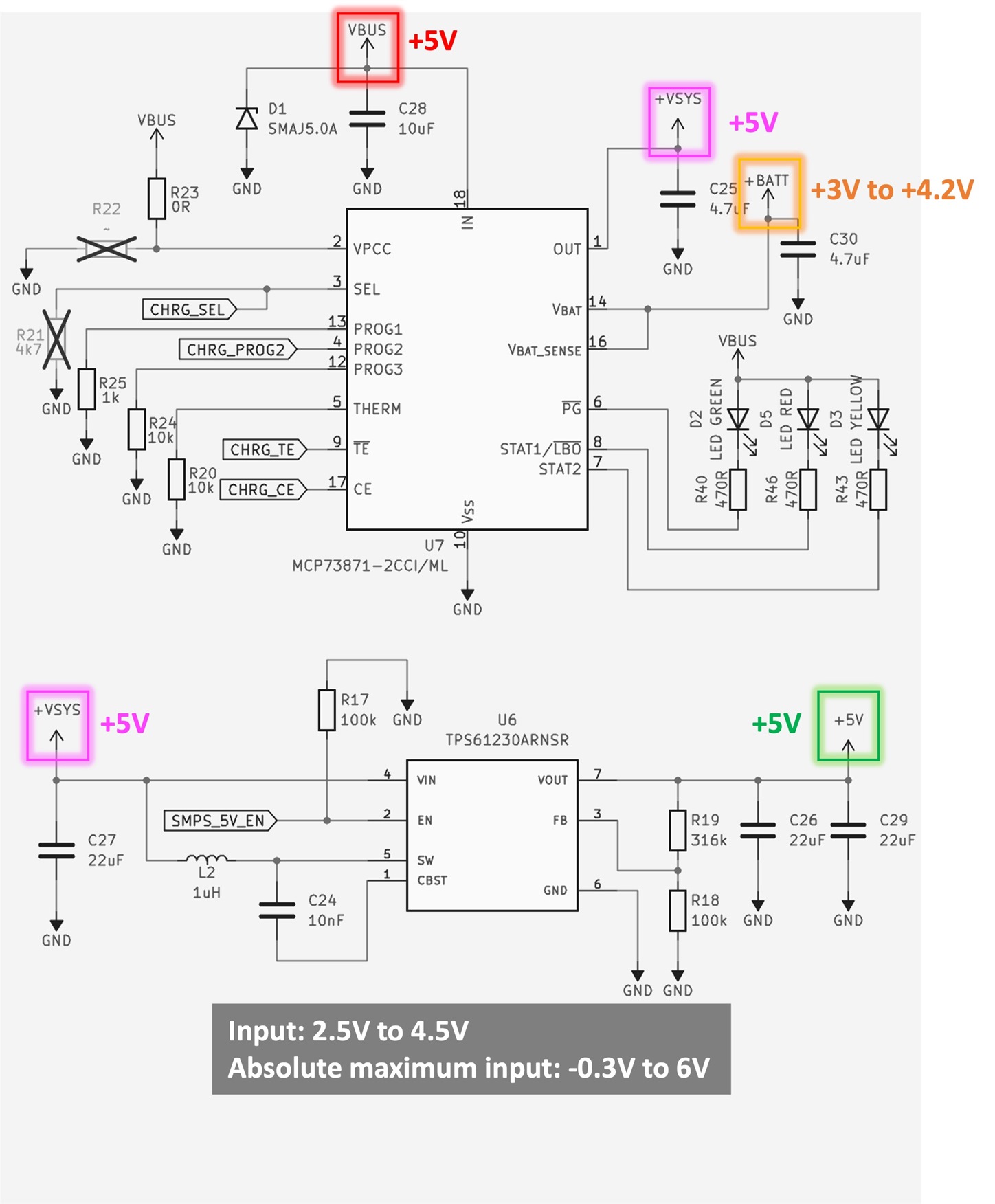

我担心 TPS61230A 的输入电压。
数据表显示输入电压范围为 2.5V 至 4.5V、但绝对最大输入范围为–0.3V 至 6V。
在我的情况下、USB 连接器的输入电压将为 5V、这是否会导致问题?
由于我使用的是 MCP73871 “负载共享和锂离子/锂聚合物电池充电管理控制器“、导致问题发生。
MCP73871 的输出(以及 TPS61230A 的输入)将为:
  • USB 未连接: 输出电压将是电池电压(例如 3V 至 4.2V)
  • USB 已连接: 输出电压将是 USB 电压(例如 5V)
仅连接电池时不会出现问题、但我担心连接 USB 时会发生什么情况。
它是否仍在运行或会造成损坏?
下面是我的原理图,显示了 USB 连接时的情况..
    您好、John:
    超出 “绝对最大额定值“的偏置电压可能会损坏器件;
    当偏置电压处于“建议运行条件“时、EC 表中的规格得到保证。
    在您的条件下、如果 Vin 偏置在 5V(连接 USB 时)、器件不会损坏、但某些规格(不确定哪些项目)可能会超出最小/最大值
    TPS61022 或 TPS61033 是否可用于您的应用? 两个器件的最大 Vin 为 5.5V。
    Lei
    因此 5V 输入不会损坏 TPS61230A、因为它处于–0.3V 至 6V 的绝对最大额定值范围内?
    有没有找到什么可能超出规格的输入 5V ?
    遗憾的是、PCB 已经制造完成、 TPS61033 或 TPS61022 并不是 TPS61230A 的直接替代产品。
    我想知道是否将肖特基二极管与 USB 5V 串联、二极管两端的压降会降低 TPS61230A 输入端的电压。
    您好、John:
    因此 5V 的输入不会损坏 TPS61230A、因为它处于–0.3V 至 6V 的绝对最大额定值范围内?
    是的、处于 “绝对最大额定值“范围内的电压不会立即损坏器件。
    是否仍有机会找到输入 5V 时可能超出规范的内容?
    很难清楚地列出当 Vin = 5V 时哪些规格会超出规格。
    当 Vin = 5V 时、可靠性也可能会降低。
    我想知道是否适合与 USB 5V 串联的肖特基二极管、二极管两端的压降会降低 TPS61230A
    输入端的电压
    我认为这是一种可行的解决方案。
    Lei
    谢谢 Lei
      连接 USB 时、我不会使用 TPS61230A、因此会禁用它(引脚 2 为低电平)。
    那么、如果 在输入为 5V 时禁用 TPS61230A、这会有什么不同吗?
    它的输入电压为 5V、但不会使用。
    您好、John:
    如果在 Vin = 5V 时禁用器件、则唯一受影响的规格应该是关断电流。 当 Tj 为 85°C 时、可能会目视超出最大规格。
    我看不出其他问题。
    Lei

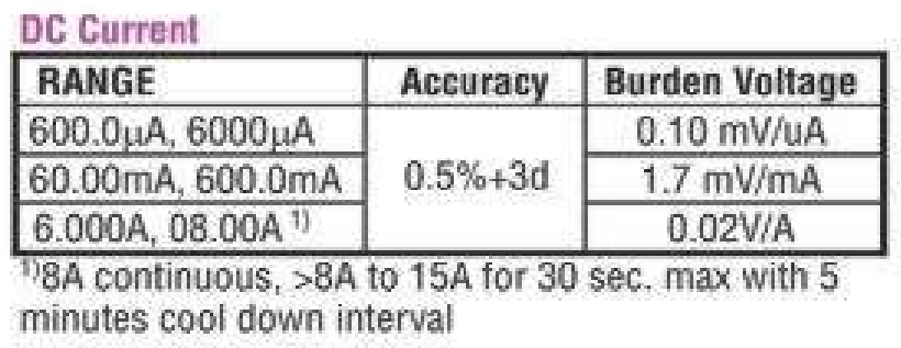

    关于关断电流、我使用的是使用 TPS61230A(MIKROE-2757 升压 4 点击) 的开发板...
    https://www.mikroe.com/boost-4-click
    在 TPS61230A 连接到 1S 锂聚合物电池的情况下、我在  禁用 TPS61230A 时测量了输入电流、测量结果为~4.6uA。
    但数据表指出、流入 VIN 的关断电流最大值为 1uA。
    为什么我的测量值为 ~4.6uA ?

    嗨、Lei
    该仪表是一个布莱门 BM257s ...
    https://brymen.eu/shop/bm257s/
    我使用了精度为 0.5%+3D 的 600uA 范围...

    您好、John:
    快速检查:将 EN 下拉至 GND、而不是悬空、然后再次测量关断电流。
    Lei
