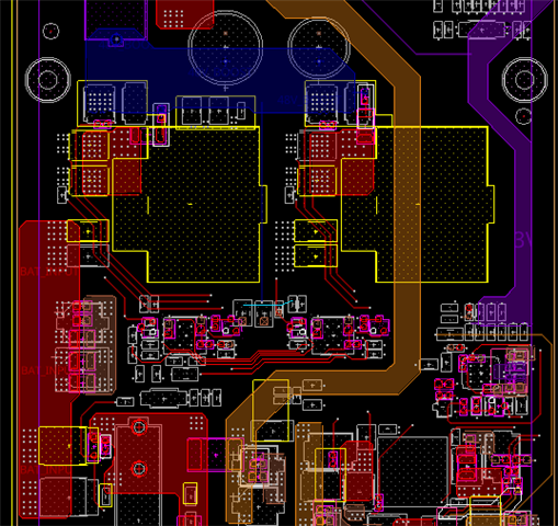

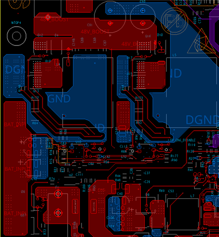

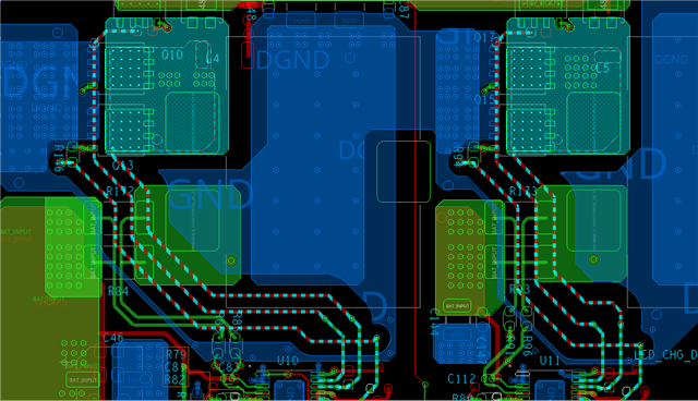

请帮助检查我的 PCB 布局?
它使用两相 LM5122 来设计 24V->48V/240W 升压电路。
下面是该层详细信息:
顶部:
mid1:
中 2:
底部:
希望我 能尽快收到您的回复。

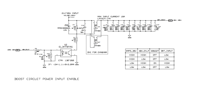

    您还能提供此设计的原理图吗?
    仅凭 PCB 的屏幕截图、我无法判断什么是元件。
    谢谢、此致、
    Niklas
    您好、Niklas
    没问题。 请在下面找到相关的原理图。 第一张图片是电源输入控制电路。 第二张和第三张图片是主从升压电路。
    请帮助检查、非常感谢。
    您好 Sun、
    感谢原理图。
    这里仅附上两张图片、但我假设主从电路非常相似、所以我可以使用它。
    我会先看看布局、明天再回复我的评论。
    Niklas
    您好、Niklas
    抱歉缺少原理图。
    我重新发送下面的原理图和 PCB 布局。 请帮助查看。 非常感谢。
    原理图:
    e2e.ti.com/.../LM5122-boost.pdf

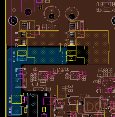

    顶部:
    中 1:
    中 2:
    底部:
    您好 Sun、
    非常感谢您的耐心。
    以下是我的布局注释:

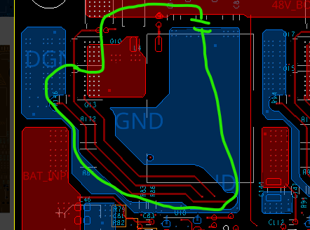

    所有功率级元件(电感器,FET)都放置在同一层、并且这些 IC 与有噪声的开关节点区域之间保持良好的距离、这一切都很好。 不过、我对地平面的布线感到关注。
    -输出电容的接地端和低侧 MOSFET 的接地端通过一条非常长的路径连接。
    这将大幅降低电容的有效性、并可能使输出电压产生更大的噪声。
    您还可以考虑直接在顶层连接接地端、因为这会绕过所有过孔并改善热行为。
    -同样适用于输入电容器接地连接。 该路径的优先级低于输出电容器、但可以看到、该输入电容器路径也非常长、尤其是对于主控制器。
    - IC 的模拟接地和电源接地没有分离。 您可以使用顶层来实现这一点、因为仍然有大量的无铜空间。
    如果 FB、SS 或 RES 等检测信号以没有电流流动的平静接地区域为基准、则可以提高精度和系统稳定性。
    如果您有任何其他问题、敬请告知。
    Niklas

    您好、Niklas
    非常感谢您的快速答复。
    是的、我也正在考虑在顶层添加 GND 以缩短返回路径。
    您能帮助我们对这些信号 SW、HO、LO 进行一些评论吗?
    再次感谢。

    您好 Sun、
    关于 SW、HO 和 LO、将驱动器信号路径靠近返回路径非常重要。
    这也是为什么引脚会直接耦合 HO - SW 和 VCC - LO 的原因。
    我认为 HO 信号及其 SW 的返回路径很适合。
    对于 LO 路径、我看到您在它旁边放置了一条 GND 布线、这很好。 仅为了直接连接到 IC 引脚、我认为您需要向下穿过另一个接地层、然后再返回到 IC 引脚。 这应该仍然没有问题。
    Niklas
