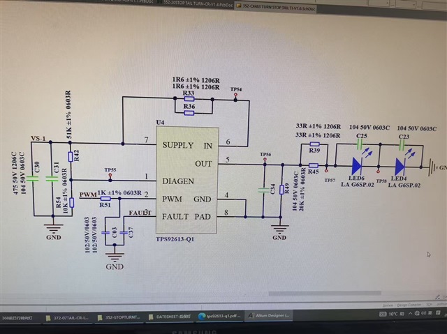

您好的团队、
我的客户面临 EMC 测试失败、Witchen 观察到亮度发生了显著 变化、如下所示:
设置:
  • PWM 信号固定为高电平(即,需要全亮度输出)。
  • 电源电压 (Vsupply) 保持稳定、没有任何异常行为。
说明:
  • 在 BCI 测试期间、90–120MHz 范围内会出现明显的亮度变化。
  • 在 RI114 测试期间、在 690–800MHz 范围内会出现亮度波动。
  • 客户还提到、将这些电阻器直接焊接到芯片引脚上可以缓解问题、这表明布局和 EMI 敏感性之间存在相关性。
请检查原理图和布局。 电流检测电路(__LW_AT__R36&R33)或芯片上的相关引脚是否容易受到 EMI 干扰的影响? 还有 调试建议?
    根据客户在 BCI 和 RI114 测试期间发生的 EMC 故障、以及即使 PWM 保持高电平(即无调制)也会发生亮度变化这一事实、它强烈表明 EMI 耦合到敏感的模拟路径中、这可能是电流检测或反馈线路中
    可能易受影响的区域:电流检测网络 (R33 和 R36)
    您好、Wonder、
    您能解释一下“客户还提到、将这些电阻器直接焊接到芯片引脚可以缓解问题“吗? 如果可能、请共享 PCB 文件、而不是屏幕截图。 非常感谢!
