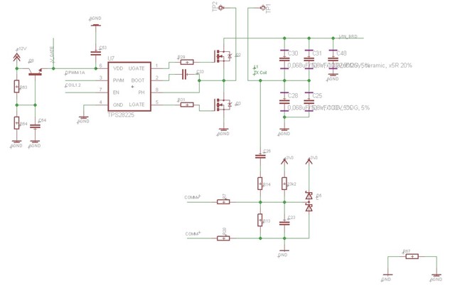

大家好、TI 设计了一块带有单线圈的电路板、没有 MSP430G2101 低功耗监控器。 我使用了第 16 页上的单线圈应用示意图和数据表第 19 页上的低成本应用示意图作为参考。 不幸的是、电路板无法正常工作。 我已经测量了所有电压和信号、例如 PWM 和 Cool1.2、除了两个 MOSFET 栅极上的控制信号外、一切看起来都很好。 当我将接收器连接到它时、没有任何反应。 您能检查一下我的电路、告诉我问题是什么吗?

    BQ500410A 引脚 35 (BPCAP) 有 1uF 接地。  在引脚 35 和 3.3V 电源轨(引脚 33)之间添加一个 2ed 1uF 电容器。
    您好 Bill、
    我尝试焊接在电解电容器上。 不幸的是、它不起作用。 参考设计中也没有。 由于某种原因、线圈不会振荡。
    我测量了 MOSFET Q2 和 Q3 栅极的电压、约为 6.5V。但我在测试点 TP1 和 TP2 处无法测量任何电压。 我将使用 W ü Würth Elektronik 760308104113 的线圈、其电感为 12uH。 但在低功耗监控器的早期版本中、线圈可以正常工作。
    还有什么我可以尝试的吗?
    嗨、Eugen
    您的其他设计是否具有电流检测 (INA199) 和与 I_sense(引脚 42)的连接?
    TPS28225、EN 引脚和 PWM 引脚处看到什么信号?
    线圈看起来正常、 760308104113 正常。
    建议使用额外的 BPCAP、它已添加到所有后续设计中。

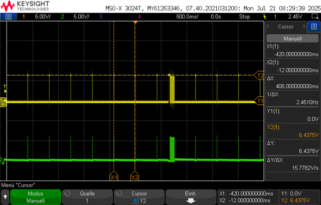

    TPS28225 两个输入端的电平为 3.3V 时测得的脉冲。 我将尝试在星期一上上传示波器图像。
    Eugen
    尊敬的 Bill:
    这是我的测量结果。 黄色表示 EN、绿色表示 PWM。
    该图显示了来自晶体管 Q2 和 Q3 的栅极脉冲。
    Eugen
    谢谢--这表明 RX 和 TX 之间可能存在通信问题。  RX 在通电并以信号强度进行回复时应进行回复、TX 将对该信号进行解码。  波形看起来没有看到 RX 应答。

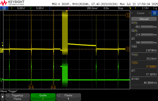

    我还认为变送器和接收器之间的通信不起作用。 我认为这是由于 UGATE 和 LGate 的水平。 为了进行比较,我用旧板进行了进一步的测量,并且水平明显更高。 这是示波器图像:
    黄色表示 UGATE、绿色表示 LGATE
    我不明白为什么新电路板上的级别不同。

    我使用的是 BQ51050B。 我没有在 RECT 引脚上测量到任何结果。 但这是逻辑的、因为没有任何东西来自 TX 线圈。 正如我所说、我认为问题是 UGATE 和 LGATE 的电压水平过低。 我不知道为什么,我不知道如何解决它。
    Eugen
    嗨、Eugen

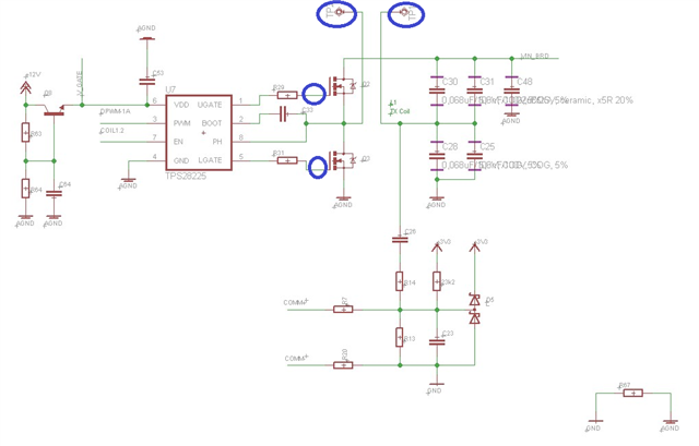

    在以下问题电路板的示波器捕获中、是否安装了 TX 线圈?   如果是下部 MOSFET、似乎不会关闭。  它应该关断、开关节点将上升、以增加上部 MOSFET 上的电压。
    需要仔细检查以下几点:
    1.) 栅极电阻器 R29 和 R31 的值正确。
    2.) TPS28225 是合适的器件。
    3.) GND 和 AGND 通过 R67 连接
    您好 Bill、
    是、线圈已连接。 我再次测量晶体管并将其放大。 结果可以在图片中看到。
    1.) 是、值正确。
    2.) 是的、TPS28225 是正确的。
    3.) 是的、GND 和 AGND 通过 R67 连接。
    第一张图片是旧电路板。
    黄色为 EN、绿色为 PWM、蓝色为 UGATE、红色为 LGATE。 如您所见、当 EN 变为高电平时、LGATE 变为约 7V、而 UGATE 为 0V。然后 PWM 变为高电平、UGATE 变为 17V、但 LGATE 变为 0V
    这是新电路板的测量值。 如您所见、曲线相同、但 UGATE 和 LGATE 的电平不同。
