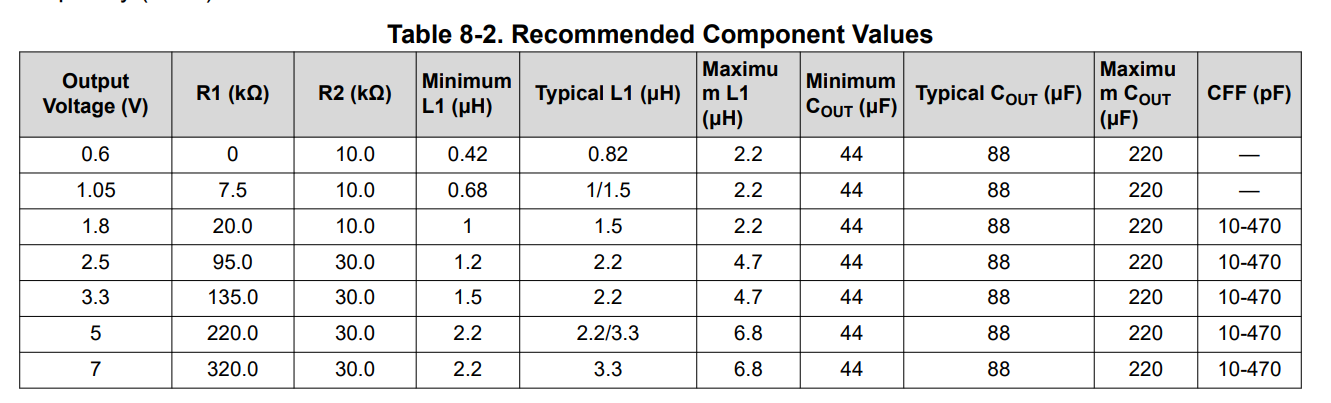

尊敬的专家:
我想知道如何计算这个最小 L1? 当 Vout=1.05V、频率为 600kHz、NOCmin=2A 时、因此无法获得表中所示的值。
Winnie
    您好、Winnie:
    请借助以下公式计算电感器电流、然后您可以计算最小电感值。
    Manish
