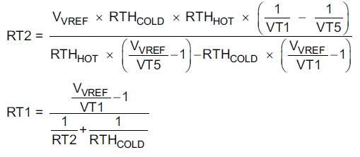

我不小心关闭了我的上一个问题、所以我想提出一个新问题。
我想调整温度传感器的误差。
我想计算 RT1 和 RT2、但我应该用以下公式替换 RTHCOLD、RTHHOT、VT1 和 VT5 什么?
我在上一个问题中被告知 RTHCOLD 和 RTHHOT 是温度传感器的电阻值、但这些是温度传感器的最大值和最小值吗?
    您好 Okashita、
    大多数客户使用 RTHCOLD 的典型值、RTHHOT ~ MIN 和 MAX 值的平均值。
    VT1 和 VT5 为以下百分比:
    Jeff
    尊敬的 Jeff:
    您能解释一下吗
    关于 RTHCOLD 和 RTHHOT、在使用 103AT 时、应替换下表中的哪些值?
    Okashita.
    您好 Okashita、
    如果您的应用需要在 0°C 至 50°C 之间充电、则根据上表、RTHCOLD = 27.28k 和 RTHHOT=4.16k。
    Jeff
    尊敬的 Jeff:
    感谢您提供的信息。
    我们已确认计算结果正确。
    Okashita.
