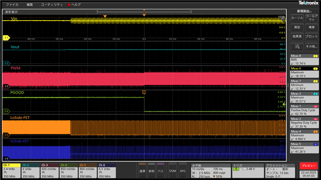

我们目前正在使用评估板来观察 PGOOD 信号的行为。
我附上了一个波形、如果您能仔细观察并猜测 此时 PGOOD 变为低电平的原因、我将不胜感激。
以下是测试条件和电路板设置:
测试条件:
  • PWM 从 46.7%更改为 80%(以验证 PWM 故障时的行为)
  • 使用电子负载施加 5A 负载
板设置:
  • 14V 输入
  • 35V 输出 (PWM 通过 DTRK 输入设置为 46.7%)
  • OVP 设置为 50V
  • 启用 PGOOD
感谢您的时间和支持。

    当您快速更改 DTRK 时、由于 FB (VOUT) 上升速度比 REF (DTRK) 慢得多、因此会触发 UVP。

    我还有一个问题。
    当 OVP 设置为 35V 且输出设置为 34V 时、是否正确理解 UVP 被触发而 PGOOD 变为低电平?
    测试条件:
    PWM 从 45.3%变为 80%(以验证 PWM 故障时的行为)
    使用电子负载施加 5A 负载
    板设置:
    14V 输入
    34V 输出 (PWM 通过 DTRK 输入设置为 45.3%)
    OVP 设置为 35V
    启用 PGOOD
    感谢您的时间和支持。
    您好、
    我同意  UVP 被触发、PGOOD 变为低电平。
    Feng
