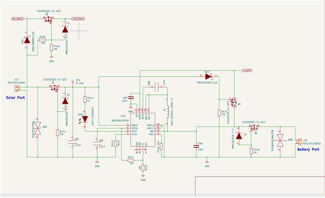

    尊敬的 Andreas:
    这是 PCB 的充电电路。 我对此有一些疑问。 您能检查一下吗?
    我的电路板连接到 3.7V 锂电池。 当电池电量降至 80%以下时、电池线开始变热、之后、我无法为电路板供电。
    Neearj

    您好、
    BQ25303J 的工作条件是:VBUS(VBUS 引脚上的电压)、IVBUS、VBAT(BAT 引脚上的电压) 、IBAT、PMID(PMID 引脚上的电压)、REGN(REGN 引脚上的电压)?
    Ning
    尊敬的 Ning:
    感谢您的答复。 运行条件:
    VBUS = 5V
    电池引脚上的 VBAT 3.7V 至 4.1V
    PMID 引脚上的电压为 5V
    您好 Neearj、
    请监测电源输入和输出(例如 VBUS/IVBUS、VBAT/IBAT)的电压和电流、以查看是否存在任何过压/过流事件。
    Ning
