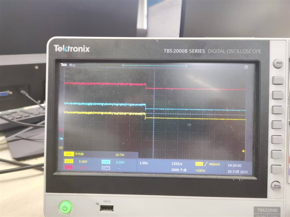

新项目使用 BQ24780 为 4 节电池充电。 拔出适配器后、发现 MOS (QB2) 的 S 端子和 G 端子的电压始终为 18.7V。 这是什么原因?
通道 1 为 D、通道 2 为 S、通道 3 为 G

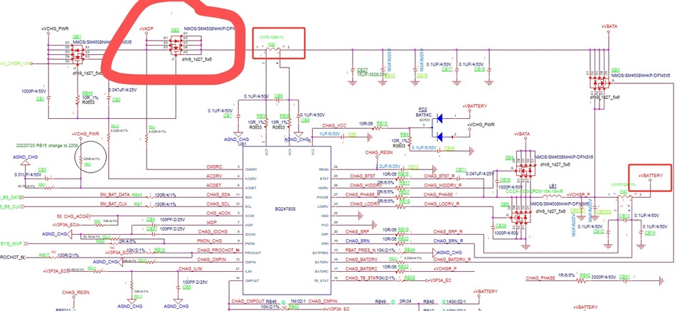

    尊敬的用户:
    为了进一步帮助您解决这个问题、我对您的原理图有几个问题。
    1. +VADP 代表什么?
    2. 拔下适配器时+V_CHRG_VIN 的电压测量值是多少。
    Aaron
    您好 Aaton、
    1. +VADP 代表什么?
    适配器输入到+V_CHRG_VIN、然后输入到 MOS、最后输入到 VADP。
    断开适配器后、+V_CHRG_VIN 处的电压为 17.9V。
    感谢您提供这些信息、我将对此进行详细了解。
    尊敬的用户:
    我有几个后续问题、
    1.拔下适配器后、能否提供 VIN、ACDET 和 ACOK 的波形?
    2.我在您的原理图上看到有 VADP、+V_CHRG_VIN 和+VCHRG_PWR。 您能否确认以下哪一个为您的适配器电源供电、以及哪些为+V_CHRG_VIN 提供 17.9V 的电源?
