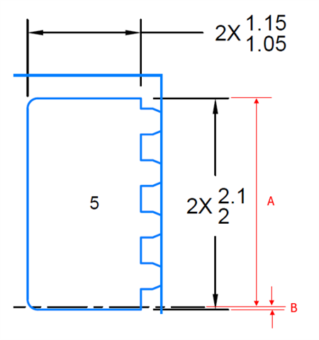

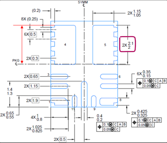

你好、团队
(它可以从陆地图案示例推断)终端位置不确定,那么您会告诉我下面所示的尺寸吗?
Igarashi
    尊敬的 Igarashi:
    在图的右侧可以看到、最大为 2.1mm、最小为 2mm。
    Richard
    您好、Richard
    感谢您的答复。
    您告诉我、我所询问的尺寸 最大为 2.1mm、最小为 2mm、但在工程图中看起来略有不同。
    (A + B = 2-2.1)
     实际上、这是否意味着 B = 0?
    Igarashi
    尊敬的 Igarashi:
    正确、B 是 0。
