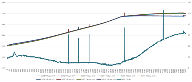

很抱歉、我们的第一次更换涉及技术问题、但我们目前面临着微出行套件中使用的 10S4P 和 10S3P 电池组的 BMS 问题。
在使用自行车时、即使显示的充电状态 (SOC) 高于 0%、我们也会遇到电池意外关闭的情况。
在分析放电曲线(如下图所示)时、我们注意到电芯之间存在显著的电压漂移。 通常、一节电池(通常是电池 C0)的压降比其他电池快、这会触发因电池欠压 (CUV) 而关断。 这会惩罚其余电池并降低总容量 (SOC)、从而降低运行状况 (SOH)、这是 REALCapacity 的基础。
我们感谢您的支持、帮助我们澄清以下几点:
  1. 在放电过程中、什么原因可能导致这种不平衡?
以下是我们当前使用的充电参数:
  • 充电器电压:41.7V/4A
  • 电池平衡阈值:3800mV
  • Cell Balance 窗口:50mV
  • Cell Balance Min(电芯平衡最小值):10mV
  • 单元平衡间隔:1
以下是我们当前使用的充电参数:
  • 充电器电压 :41.7 V / 4 A
  • 电芯均衡阈值 :4100 毫伏
  • Cell Balance 窗口 :0 mV
  • 最小电芯均衡 :10 mV
  • 单元格平衡间隔 :0 秒
我们应调整哪些参数来提高 SOC 和 SoH 估算的精度、以便充电和放电校正更好地反映实际值?
您会建议使用什么放电曲线(电流与电芯状态)?
    硬件是:

    测量仪表主要是一种测量设备。 它的电芯平衡控制能力非常有限(请参阅 TRM、第 7 章)-这旨在消除非常小的电芯不平衡(通过在 AFE 内部使用 FET 的低电流放电路径)。
    如果电池中的电芯严重失衡、则电量监测计无法执行任何操作。 您必须首先分析导致不平衡的原因、并解决这一根本原因。 如果这是随着时间的推移逐渐累积一些小的不平衡、那么您可能能够通过正确配置的电芯平衡设置(第 7 章、TRM)采取反击措施、让它失控、但一旦它像在您的示例中一样消失、就为时已晚。

    在 https://www.ti.com/lit/ug/sluubd3e/sluubd3e.pdf 上、 第 54 页及以上。
    没有通用标准配置。 您必须通读第 7 章、并使用本章和 http://www.ti.com/lit/slva155 中的信息来开发适合您的系统的配置。
