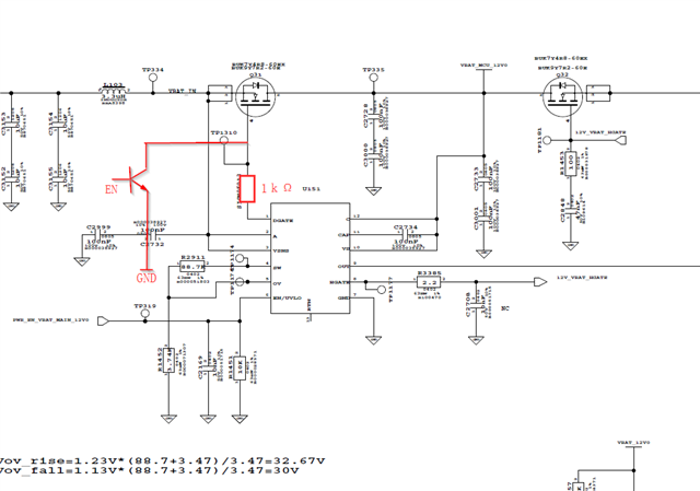

检测到某个触发信号后、我们需要快速关闭 LM74810 的 Q1MOS 管。 我想问一下我们的以下设计是否可以。 如果没有、请告诉我们问题所在、并提供推荐的设计解决方案。 谢谢您!
    尊敬的 Peigen:
    DGATE 由 ANODE 引脚而不是地驱动。 如果将 DGATE 短接至 GND、则会超出额定值。
    DGATE 默认具有真正快速的关断功能、在哪些条件下需要下拉电阻?
    Shiven Dhir
    抱歉、我的描述可能不准确。 请让我再说明一下。 我们的目标是在某些情况下发送触发信号时、我们希望关闭 Q1 MOS 管。 如果我们使用上图所示的电路、能否实现该功能?
    No Peigen、
    否则会损坏器件。 “DGATE 至 A“
    Shiven Dhir
    尊敬的 Shiven:
    如果我们将晶体管发射极连接到引脚 A、这是否正常?
    Peigen Song
    尊敬的 Peigen:
    是的、没关系
    Shiven Dhir
    尊敬的 Shiven:
    请帮助我检查以下电路是否有任何问题。 我们的触发信号可控制晶体管、而 10kΩ Ω 电阻可防止 Dgate 直接接地。
    尊敬的 Peigen:
    请也对其仿真一次。
    接下来、DGATE 是否似乎没有连接到 A、我是否阅读了原理图?
