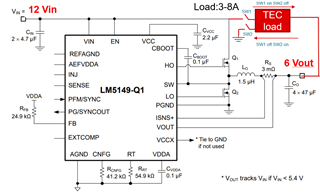

您好的团队、
我的客户现在尝试使用 LM5149-Q1 作为具有双向电流的 TEC 控制器、方法是在 Vin 和 Vout 之间添加一个开关并在负载和 GND 之间添加一个开关。 以实现双向电流。 问题是何时存在负/灌电流(I-如图所示)、器件 LM5149 将采取什么行动、在稳定性和可行性的情况下 LM5149 是否可接受?
BR、
制造商

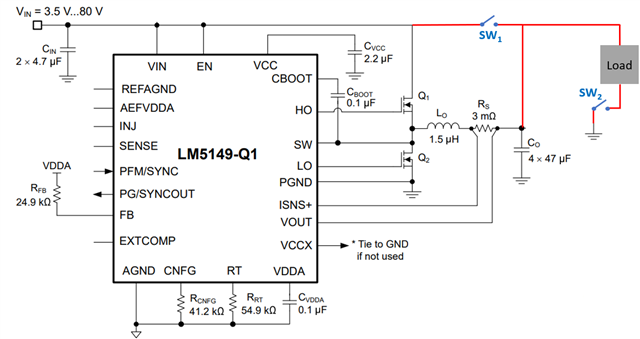

    尊敬的 Manu:
    我想在此处澄清实现:
    有两个开关 SW1 和 SW2。 在正常运行期间 — SW1 为开路、SW2 为闭合。
    对于电流反转 — 客户希望打开 SW2 并闭合 SW1。
    1. 我的理解是否正确?
    2. 所需的输入和输出电压是多少?
    3. 输出端的负载是多少?
    4. 切换期间和之后 — 客户希望 LM5149 做什么? 他们是否只希望电流从输出端流向输入端?
    如果只是灌电流 — LM5149 允许(FPWM 模式下需要这一点)-但是、我不确定客户在切换发生后究竟想要控制器执行什么操作?
    Taru
    尊敬的 Taru:

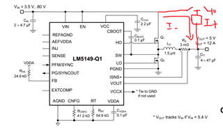

    请按如下所示检查原理图。 当 SW1 打开且 SW2 关闭时、负载电流从 Vin 通过 TEC 流向 Vout、这是流入 LM5149 的灌电流。
    当 SW2 接通且 SW1 关闭时、这与正常负载类似、电流从 Vout 流向负载。
    输入为 12Vin、输出为 6Vout、负载约为 3-8A。 负载是 TEC、需要双向电流来控制系统温度。
    客户提出的问题是、在切换负载电流方向时、导通 SW1 时会有灌电流、这会产生什么灌电流? LM5149 能否处理此问题?为什么? 客户观察到、开关后电感器电流可能会达到 0A、可能的原因是什么?

    尊敬的 Manu:
    我们对此主题进行了讨论。 请参阅我的评论:
    1.如果要求是简单的颠倒 Peltier 端子之间的电位差 — 那么一个更简单的实现如下所示:
    SW1 和 SW2 是 SPDT 开关。 当 SW1 和 SW2 处于位置 1 时、电流正向流动。
    在切换期间 — 将 SW1 移至位置 2、然后将 SW2 移至位置 2 - PEC 上的极性将反转。
    2,当前的实现 — 没有稳定状态。 当您反转 PEC 的极性时 — 电流“尝试“从 Vin 流向 Vout。 假设 Vout >6V — 器件将导通 Q2、输出端的电压将下降(因为器件希望将该电压调节为 6V)-但是、当它降至 6V 以下时、它将导通 Q1 以将输出电压上拉至 6V — 尝试强制电流到达输出端。 这里有两种相反的效果、即珀尔帖试图强制电流进入降压转换器、但当输出电压低于设定点时、降压转换器将尝试强制电流进入珀尔帖。
    3.您还可以分享 Peltier 零件号吗? -你分享的实现是使用三个终端 — 然而,我通常看到只有两个终端的颗粒。
    希望这有所帮助。
    请告诉我您的想法。
