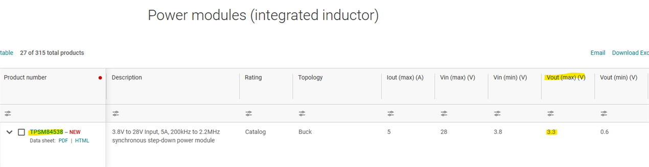

您好、TI 专家
查询 TPSM84538 的输出电压
我对 TPSM84538 的输出电压有一个疑问。

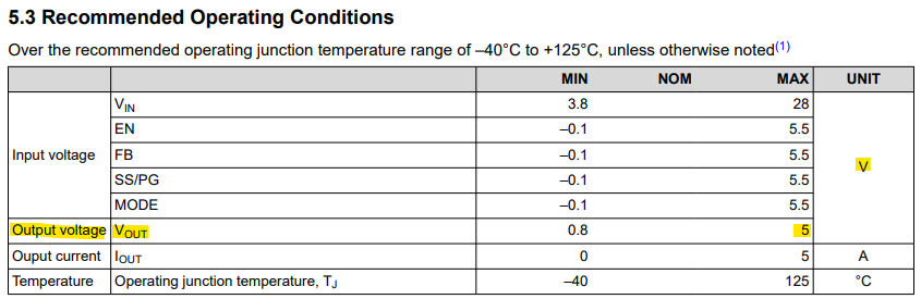

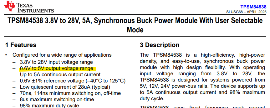

搜索器件时、TPSM84538 的 Vout (max) 指示为 3.3V。
但在数据表上、Vout=0.6V~5V、在表上、Vout=0.8V~5V。
哪个值正确?
如果 Vout (max)= 5V、请检查它是否适合 Vin = 12V~24V、Vout=5V 和 3A 规格的设计。
请检查。 谢谢你。
    您好、Grady、
    哪个值正确?
    5V 正确
    [报价 userid=“459548" url="“ url="~“~/support/power-management-group/power-management/f/power-management-forum/1543213/tpsm84538-inquiry-about-output-voltage-of-tpsm84538 ]如果 Vout (max)= 5V、请检查它是否适合 Vin = 12V~24V、Vout=5V 和 3A 规格的设计。[/报价]
    是的、该器件适用于上述规格。 您可以参阅 数据表的 7.2.1 设计要求。
