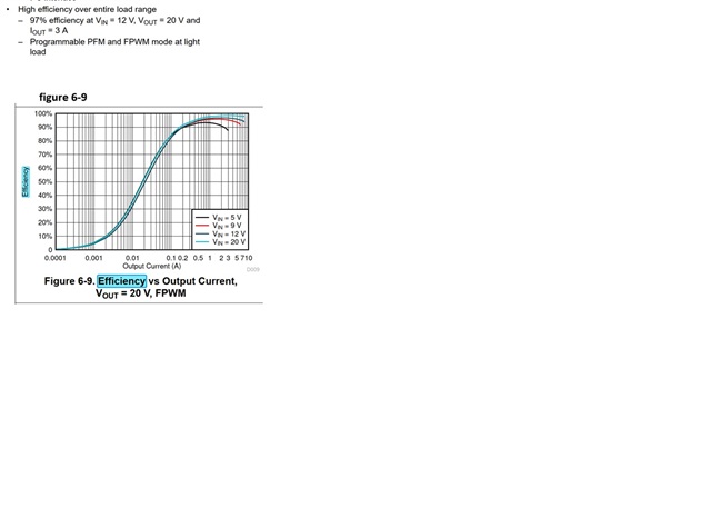

你(们)好
您能否帮助确认在为我们的基准添加负载后 EVM 板 VIN=10V VOUT =20V/5A (100W) 的实际输出电流值?
特性:
    您好 Gareth、
    实际输出电流是由输出负载(例如电子负载)设置的值。
    但是、由于 EVM 上的输出电流限制保护默认为 5A、因此如果客户希望输出大于 5A 的电流、则需要禁用寄存器映射中的输出电流限制功能、或设置更高的 ISP-ISN 阈值。
    BRS、
